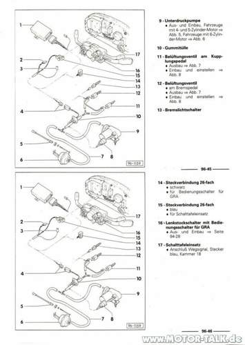

Mal ganz dumm gefragt.... Du hast den "Gummibalg" (der anzieht, wenn GRA in Betrieb) mit der Drosselklappe verbunden?

Also: das Kabel zum Bremspedal dient dazu, dass wenn das Bremspedal getreten wird der Tempomat sofort ausgeschaltet ist! Bei Schaltgetriebe auch zusätzlich bei getretener Kupplung!
Dafür sind die Belüftungsventile da, die werden ins Pedal eingebaut und schalten das ganze.
(Bild 2.2 im Anhang)

Und hier noch mal der schematische Aufbau, nicht gerade neu aber noch aktuell...
