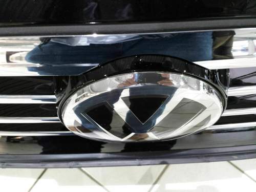

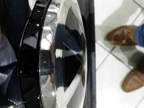

Ich habe mir heute einen Passat B8 mit ACC angesehen und ich kann euch beruhigen. Das VW Emblem gleicht nicht dem der anderen Modelle.
Das Emblem ist eine konolett glatte Fläche.
Schaut euch die Bilder an. Ich hoffe man kanns auf den Bildern erkennen.
20141212-143032
20141212-143046
Naja, so ist es beim B7 ja heute schon
Gerade gestern hatte ich schon die erste Fehlermeldung wegen Schnee
Vielleicht mal mit Sprühwachs Einsprühen. Dann haftet der Schlee vielleicht nicht so sehr

Falls der beheizt ist das doch super. Der b7 hatte doch kein acc oder?
