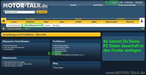

ist kein automatik hat 170 PS 226000Km auf der uhr und 2.5l
Siehste wi wichtig die Daten sind...
Mach sie doch gleich unten in den Fußtext,
dann sind sie immer da und Du brauchst sie nie wieder zu schreiben.
Jeder kann es gleich sehen und dann richtig helfen.
Siehe Bild:
Fz-daten-in-den-footer-eintragen

danke für die anleitung nun weis jeder bescheid
