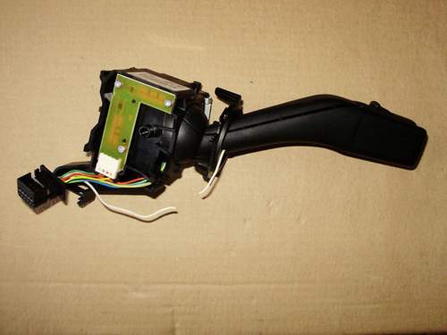

Ich habe mir kürzlich einen Jetta 2.0 TDI gekauft - Bj 2007 - MJ08
Der Tempomat bzw. die GRA funktioniert nicht - es leuchtet auch kein grünes Signal auf. Nun wurde bereits der Hebel mit Schalter ausgetauscht aber das Problem war damit nicht behoben. Nun behauptet die Werkstatt, es sei das Modul und nicht der Schalter und dies hätte man vorher nicht feststellen können. Kann das stimmen?
Ich bin hier in Australien und es ist sehr schwierig an die richtigen Informationen zu kommen.
Kann mir jemand helfen?
Viele Größe
Stoetzi
also genau dieses Problem hatte ich auch. GRA ausgefallen und kein Symbol im Display. Dieses Problem kam von 0 auf jetzt. Heute habe ich gesucht und das Problem gefunden. Bei mir war es ein Kabelbruch im Kabelbaum vom Stockschalter runter zur Lenksäule. Also Airbag raus, Lenkrad ab, und dann die Abdeckung am Stockschalter entfernt (siehe Anhang). Das blaue Kabel neu verlötet und mit Schrumpfschlauch versehen................fertig!

Direkt an der knickstelle vom Hebel. Am besten dafür Hebel ausbauen. Falls VCDS verfügbar ist kann man sich auch Messwerte anzeigen lassen

Ich hatte (und habe es wieder) das gleiche Problem. Nachdem ich den alten Hebel gegen ein Neuteil ausgetauscht hatte, ging die GRA wieder. Den ausgebauten Hebel habe ich dann zerlegt und die Ursache festgestellt: ein Kabelbruch im Hebel. Die Kabel sind so kurz, dass sie im Hebel verklemmen und abreißen.
Das gebrochene Kabel habe ich durch ein etwas längeres Kabel ersetzt.
Bei Gelegenheit werde ich den instandgesetzten Hebel gegen das, wieder defekte, Ersatzteil austauschen.
