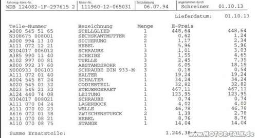

Suche Bilder original Tempomat ohne E-Gas
Hallo, ich möchte mir einen original Mercedes Tempomaten nachrüsten für meinen E 220 M 111 BJ 94.
Welche Einzelteile ich brauche weiß ich schon vom freundlichen.
Die wichtigen und teuren Teile habe ich mir bereits ersteigert und aufgearbeitet.
Aber hat bitte jemand gute Bilder wie das alles eingebaut wird?
Mein Auto hat ASD und kein E-Gas.
Bitte Fotos vom: Stellmotor im Motorraum, Steckerverbindung im Motorraum, Steuerteil verbaut.
Habt herzlichen Dank
Reinhard

Kurze Frage an die Tempomatmeister:
Ich kann einen kompletten Tempomat von einem W201 M103 haben - für realtiv kleines Geld (ca. 70 Eur). Was müsste ich für meinen W124 M102 austauschen, d.h. außer Wahlhebel?

moin
schau dir die WIS-Anleitung von Lasse an, dort sind sämtliche Motoren aufgeführt
Moin,
auf jeden Fall brauchst du nen anderen Codierstecker (lässt sich auch umlöten) einen anderen Halter fürmdas Stellglied (Nicht mehr lieferbar) und eine andere Stange zur Regulierung.
Der Rest sollte passen.
Danke für die Antworten... ist mir dann etwas zu viel Frickelei. Warte bis dann ein besser passender Tempomat verfügbar ist.
Würde ich auch so machen.
Der Codierstecker ist aber wohl nicht so wichtig, der vom M103 2.6 müsste auch gehen, ist ja keine große Leistungsdifferenz zum M102 2.3. Der Stecker vom 300D tut es in meinem 200D jedenfalls sehr gut.
Allerdings ist die Regelungstechnik sehr komplex, beschäftige mich damit momentan jeden Tag... Würde jetzt aber zu weit führen. Wichtig ist, dass der Kabelbaum und die Befestigung gleich sind.

Hallo Lasse, könntest du bitte so eine Übersicht mit besserer Auflösung für den 111er Motor einstellen?
Herzlichen Dank, Reinhard
