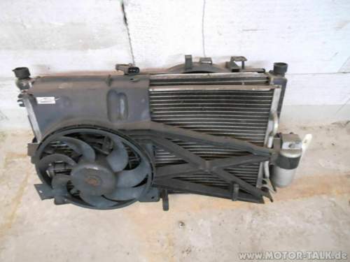

Also mein Problem ist das mein vectra bj99 2.5 V6 170ps
Ca 243000 km gelaufen mir langsam echt auf die Nerven geht.
Die Temperatur Anzeige springt egal ob kalt oder warm draußen auf über 100 grad und bleibt da auch permanent in diesem Bereich.
Auch wenn ich das Auto anmache im kalten Zustand dauert es nicht lange und er setzt sich wieder bei knapp 100 Grad an und bleibt da auch zumindest in der Stadt.
Auf der Autobahn geht er ziemlich schnell ab ca. 140 weit über 100 grad, so das man ihn mit Heizung kühlen muss.
Vollgas Fahrten sind gar nicht möglich und sobald man über an den 100 Graf anliegt fühlt es sich an als würde er lahmen bzw. Recht träge sich nur noch beschleunigen lässt.
Jetzt momentan muss man ihn meistens mit Heizung auf knalle warm beim kühlen helfen.

Moin, schau mal ob der Thermofühler am Kühler noch funzt oder Kabel ab ist. Der ist dafür da das wenn er zu heiss wird den Kühler Lüfter anschmeist. Oder funktioniert der bei dir ?

Nur an dem Lüfter wird es wohl kaum liegen. Der läuft auf der Autobahn doch überhaupt nicht, weil da genug Fahrtwind vorhanden ist.
Hast du die letzte Zeit Kühlerdicht benutzt?
Hallo, der Lüfter läuft an allerdings laut Anzeige springt der meistens erst über 100 grad.

Kühlerdicht macht den Kühler dicht.
Ich würde sagen zu 99% gibt es ein Problem mit den Wasserkanälen, sprich der Kühlquerschnitt ist viel zu klein. Das ein Thermostat in geschlossener Stellung hängen bleibt hatte ich noch nie, wenn dann offen.
Der Schalter für den Lüfter sitzt direkt am Kühler, der Fühler für die Temperatur im Cockpit ist aber am Motor. Daher gibt es da immer ein paar Differenzen, weil die Temperatur ja am Kühler etwas geringer ist als am Motor selbst. Der Kühler müsste glaube bei 95 Grad anspringen. Da er aber ja läuft, wird es daran nicht liegen.
Ich würde sagen, wenn der Kühler schon unterwegs ist, dann tausch den!
Mein Vorbesitzer hatte auch Kühlerdicht benutzt. Da konnte man auf der einen Seite Wasser rein laufen lassen und irgendwann nach 30 Sekunden kam es auf der anderen Seite wieder raus. Bei dem neuen dann verbauten Kühler lief es sofort ohne Verzögerung wieder raus.

Wenn das Thermostat schon unterwegs ist, würde ich das zuerst mal tauschen.
Es kann sein, dass der Kühler wegen des umstrittenen Kühlerdichts zu ist, aber ich glaube es nicht.
Und zwar hatte ich bei einem Vectra A über ein Jahr eine defekte ZKD und hab die mehrfach mit Kühlerdreck "repariert".
Kühlprobleme hatte ich zu keiner Zeit.
Wenn es ein 8V war, dann ist der ganz anders von der Kühlleistung her bemessen. Beim V6 ist das schon alles sehr knapp, weil der durch den spitzen Zylinderwinkel (glaube 54 Grad) und Ölkühler im V sehr schnell sehr heiß wird und die Kühlung 100% i.O. sein muss. Mein 3.0 läuft selbst mit neuen Kühler, 82 Grad Thermostat und neuen Heizungsregelventil bei 92 Grad.

Wird dein Motoröl in letzter Zeit weniger? Dann kann der Wärmetauscher (der genannte Ölkühler) durchgegammelt sein und es drückt Motoröl in den Kühlwasserkreislauf. Wobei das nicht sofort zu solchen Temperaturproblemen führt.
Na ja braun wird das Kühlwasser mit den Jahren, wenn es nie gewechselt wurde (wäre mal sinnvoll). Nur ölig darf es nicht sein (Ölfilm oben drauf, erkennt man ja). Vielleicht ist das Braun auch Rost, weil nicht mehr genug Kühlerfrostschutz drauf ist.
Bau doch einfach mal das Thermostat aus und wechsle das Wasser,dann schau,ob er noch immer so heiß wird!
