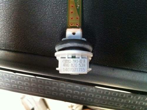

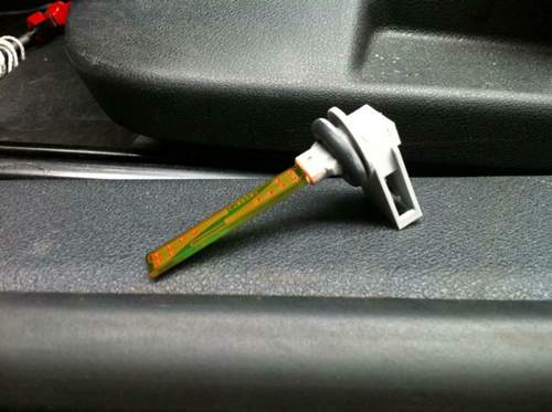

Hab mir beim Durchführen eines Kabels vom Centerspeaker in den Radioschacht nen Temperatursensor aus versehen rausgerissen. Es hat zwischendurch irgendwo hinter dem Radioschacht gehakt und raus war er. Hab allerdings bisher noch nicht rausfinden können, wo genau der saß. Ich komm durch die ganzen Metallträger dort auch nicht wirklich mit der Hand irgendwo hin? Ist der wichtig? Ansonsten lass ich ihn einfach weg. Klima und Heizung funktioniert trotdem ohne merkliche Probleme.

Auf jedenfall brauchst Du den, da er zur Klimaanlage gehört. Sonst funktioniert die nicht richtig.
Ich kann Dir allerdings nicht sagen, wo er hingehört
Mit Sicherheit im Klimabedienteil hinter den Gitter, das man nicht zukleben o.ä soll
hallo!

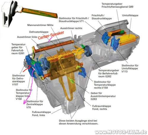

also es ist der sensor für die innenraumtemperatur und er sitzt im klimakasten.
der sonsor im bedienteil ist komplett ein teil mit dem bedienteil und kann so nicht rausgerissen werden...und er sieht anders aus😉
schau mal hier zur nr 24.
das ist der sensor.
das bild ist zwar aus dem a6 aber die position sollte ähnlich sein.
oder hier:
seite 70 geber g263

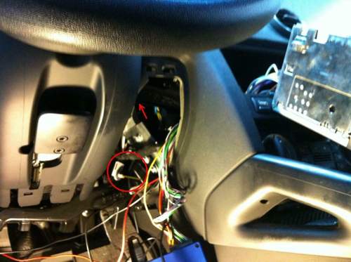

1. Klar hab ich den Rausgerissen, mit dem Stecker und dem Draht, den ich vom Centerspeaker nach unten in den Fahrerfußraum gezogen hab. Da hat es unterwegs gehakt, da hab ich einmal etwas doller gezogen, sodass ich den Stecker durchziehen konnte und plötzlich hing dort dieser Sensor um den Draht gewickelt.

Vielen Dank für das PDF ! Ich glaube ich hab den Übeltäter enttarnt. Endgegen deiner Vermutug, gehe ich stark davon aus, dass es der
Temperaturfühler für den Fahrerfußraum G261
ist.
1. Kommt es von der Form, die auch auf dem Bild grün eingezeichnet ist super hin und 2. hab ich den Draht an der lila markierten Linie durchgezogen. Dabei bin ich wahrscheinlich genau an dieser Stelle hängen geblieben und da das Kabel an dem Stecker maximal 10 cm lang ist, kann es unmöglich der Geber für die Ausströmtemperatur G263 sein.
Da ich jetzt etwas schlauer bin, schaffe ich es vielleicht ihn wieder einzubauen. Da könnte ich dran kommen, da es seitlich zum Lenkrad hin ist.

ja hat bei der Suche weitergeholfen. werde am wochenende mal schauen, ob ich das ding wieder eingebaut bekomme. ist alles ziemlich eng dort.
