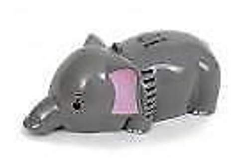

moin moin,
Minihandstaubsauger (12V) für 5,69 geht auch.
Sauger
Original geschrieben von 300-24V
moin moin,
...sachen gibt's
