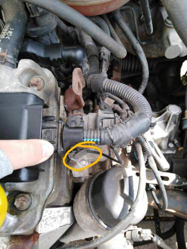

Kuck mal ob der Stecker drauf ist. Rechts am Motor wenn du vor stehst. Seitlich. Ein Pol
Dieser Stecker?
nein der einpolige schwarze da drunter ist aber drauf mal bischen wackeln am stecker
Hab jetzt mal an allen Kabeln gewackelt die in der Umgebung waren :-D melde mich morgen nochmal wenn ich fahre
Welchen Sensor hast du getauscht?
Kühlmitteltemp. Sensor 2poliger
Mach mal die Zündung an und laß den einpoligen Stecker von deinem Bild von jemanden
an den Block halten. Geht dann der Zeiger auf Anschlag?
Heute kann ich leider nicht mehr prüfen.
Ist der einpolige der gelb markierte?
Ja genau, das ist der Fühler für die Anzeige. Der andere ist fürs Msg.
