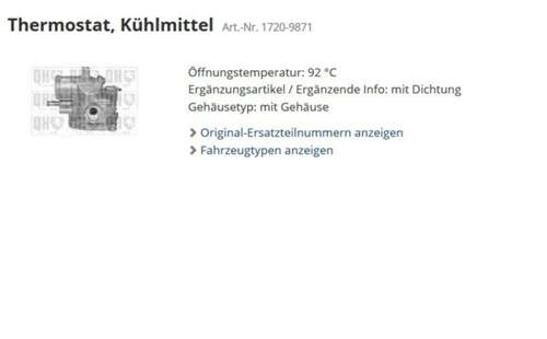

aber es gibt doch verschiedene Öffnungstemperaturen bei Thermostaten!
Für meinen 320er CDi soll diese laut angehängtem Bild bei 92 Grad liegen.
gibt aber auch welche, die niedriger agieren...
Käme hin...so genau funktioniert das ja nicht immer.
Produktionsfehler, Murphys Gesetz - zweimal ein falsches/ defektes bekommen....
