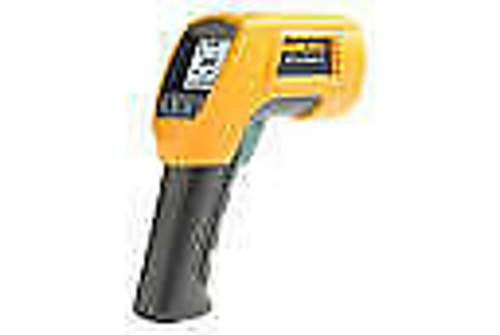

Jetzt einmal eine frage: Der Motor wird bei "normalem" Betrieb so warm, das der Kühlerlüfter permanent läuft?
Hast du einmal mit einem Termometer die Temperatur, an dem Schluch zum Kühler gemessen bzw. die Temperatur am Schlauch vom Kühler zum Motor?

Hallo Günter. Ja, Kühlerlüfter läuft permanent bei heißem Motor.
Die Temperatur an den Schläuchen habe ich nicht gemessen. Was für ein Thermometer soll das sein? Wie funktioniert er und wo kriege ich sowas?

Welch Frage 😰😕.
Ein Fieberthermometer wird wohl nicht reichen, ein banales Infarotthermometer aber schon.
Bau das Thermostat aus und fahr mal ohne. Wenn die Temperatur unten bleibt, ist das Ding defekt. Wenn die Temperatur aber trotzdem zu hoch wird, kann nur mehr der Kühlmittelkreislauf irgendwo verstopft sein, sodass die Flüssigkeit nicht zirkulieren kann. Was Anderes fällt mir zu deinem Problem nicht mehr ein.
Infared-thermometer
