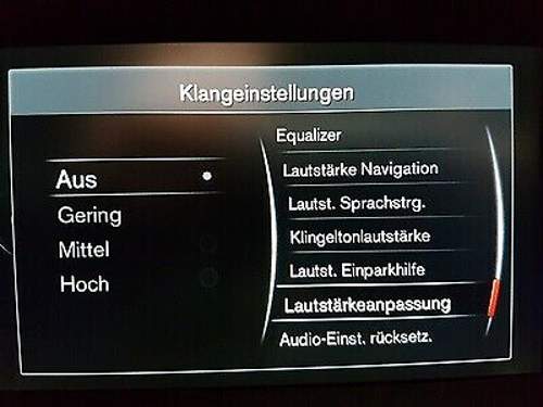

als leidenschaftlicher BMW-Fahrer hat mir mein Gesellschafter einen V40 D3 verpasst.
Soweit so nett, fährt der V40 ganz ordentlich, geht bis 220, hat ein ordentliches Fahrwerk.
Leider gibt es eine lästige Sache:
Beim Telefonieren ist die Gegenseite oft kaum zu verstehen. Die Lautstärke ist auf Maximum. Am Telefon auch. Mit einem Xperia Z3 compact die gleichen Probleme.
Am BMW funktioniert es einwandfrei und die Gegenseite ist laut zu hören. ...
Ha jemand eine Idee was man tun kann?
Vielen Dank für Hilfe.

Am Telefon auch für Gespräche über die Volvo-Verbindung? Falls ja, dann brauchst nicht weiter lesen.
Sowohl iPhones als auch Android-Phones regeln die Gesprächslautstärke ohne Bluetooth-Verbindungen und mit Bluetooth-Verbindungen separat. Das heißt, wenn Du maximale Lautstärke bei Gesprächen ohne Bluetooth hast, dann hast du sie noch nicht mit Bluetooth (in der Regel sind es 50% wenn Du ein neues Bluetooth-Gerät verbunden hast).
Die Gesprächslautstärke für Bluetooth kann man am Smartphone - wie bei der Freisprecheinrichtung - nur dann verändern, wenn ein Anruf aktiv ist und die Freisprecheinrichtung verbunden ist. Hatte das vor kurzem das selbe Problem, weil ich vergessen hatte, auch mein Telefon unter der Bluetoothverbindung auf maximale Lautstärke zu stellen. Selbst bei maximalen Volumen der Freisprecheinrichtung war mein Gegenüber kaum zu verstehen.

ich hatte das gleiche Problem nach dem Update im Rahmen der letzten Inspektion meines V40 im September. Da ich gleichzeitig das Handy gewechselt hatte (alt S5 nach neu S7) war meine Vermutung zunächst mal die Ursache beim neuen Handy. Leider hat sich das als falsch herausgestellt. Die Software im Volvo ist eindeutig die Ursache. Beim Update ist wohl etwas bei den Klangeinstellungen schief gegangen. Sobald ich die Klangeinstellungen wie im beigefügten Bild einstelle funktioniert die FSE auch wie erwartet.
Fse
Das würde aber bedeuten das die geschwindigkeitsabhängige Lautstärkeregelung auch aus ist. Hmm, muss ich mal ausprobieren. Das wär ja ein Ding, da hätten sie sich einen fetten Bug geleistet.
Themenstarteram 30. Dezember 2016 um 8:01
Danke für Eure Hilfe.
Man muss telefonieren und am mobitelefon die Lautstärke erhöhen. Dannwirds auch im Volvo laut.

@tichai schrieb am 30. Dezember 2016 um 09:01:03 Uhr:
Frag mich grag was passiert wenn ich am Mobiltelefon die Lautstärke ausserhalb vom Auto runderdrehe. ...
Das sollte sich auf die Einstellung für die FSE nicht auswirken. Die für die FSE eingestellte Lautstärke sollte gespeichert bleiben.
Stimmt. Ist tatsächlich erstaunlich. Man wählt bei gekoppelten Handy eine Nummer und regelt beim Gespräch am Handy die Lautstärke auf Maximal. Diese Einstellung bleibt auch bestehen . Wenn das Handy ausgestellt wird, sowie das Sensus Connect über das Auto in “ Ruhezustand “ versetzt wird. Danke dem Vorschreiber für den Tip. Sensus MJ 2015.
