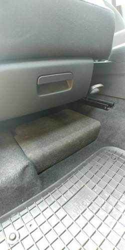

Hallo ,
Ich war jetzt dienstlich unterwegs und werde jetzt mal das Steuergerät ab und anstöpseln ,,, evtl. Klappt es ja.
Update: VW hat jetzt ein neues Steuergerät getestet und siehe da, alles wieder gut.
NUR 1350,- € nur für die kleine Box ist mir echt zuviel.
In der Bucht gibt es die für 100 bi 250 Euro;
Kurze Frage - meins ist das novero 5N0035730D
passen auch andere ode rmuss es genau dieses wieder sein?
Es gibt mehr C Geräte und die Z571 bzw. N136 steht da auch drauf.,
Aber jetzt schon mal Danke für Eure gut Hilfe.
Gelöst
Ich habe einen gefunden, der sich damit auskennt.
Er hat das Nachfolge Gerät eingebaut, dieses per Dialog Stecker überprüft und alles für 350€.

So , hier nun die Teilenummer.
3C8035730B
Ich habe einen Händler in meiner Nähe in der Bucht ausfindig gemacht und telefonisch Kontakt aufgenommen.
Danke dir, hab mir gestern das 3C8035730E bestellt und hoffe es funktioniert.. 🙂😁
