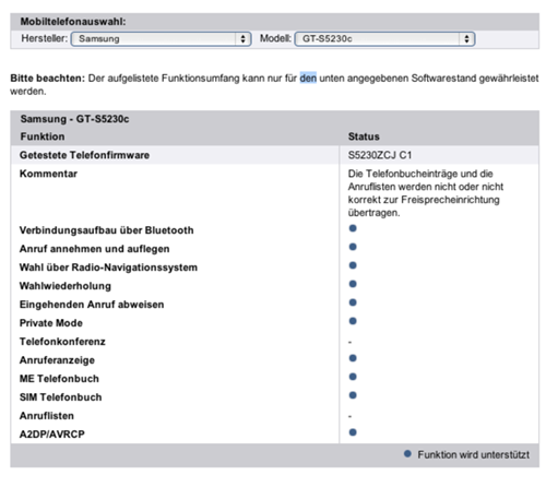

mein Telefon (Samsung GT 5230) ist nicht in allen Funktionen mit dem V60 Bluetooth kompatibel. So werden aus dem Telefonbuch zwar die Telefonnummern - jedoch nicht die Namen übernommen. Da ich ja nicht jede Nummer auswendig weiß, nutzt dies mir also gar nichts. Ich muss somit die wichtigsten Nummern ins Telefonbuch des V60 manuell eingeben. Habe ich nun auch gemacht und habe jetzt folg. Problem:
gehe ich auf "Telefonbuch\Suchen" - um nach einem bestimmten Namen im Telefonbuch zu suchen und gebe dann irgendeinen Anfangsbuchstaben ein, so erscheinen rechts immer die Namen der Liste von Anfang an - also mit A beginned - nicht nur wenn ich also ein A eingegeben habe, sondern bei jedem Buchstaben zeigt er rechts die Namen, die mit A beginnen - also den Anfang der Liste.
Funktioniert die Suchfunktion mit dem Autotelefonbuch nicht sondern nur mit dem Handytelefonbuch (allerdings heißt es im Handbuch, dass im Auto beide Telefonbücher zu einem zusammengefügt werden) oder wie ist das bei Euch?

@Volvo Neu: die Kontakte aus dem Telefon werden nur als Nummern ohne Namen angezeigt - tauchen bei der Suchefunktion überhaupt nicht auf (da ist alles leer). Erst seit dem ich die wichtisten Nummern manuell mit Namen nochmal ins Auto-Tel-Buch eingegeben habe, kommt bei der Suchfunktion etwas - nämlich eben die Nummern, die ich manuell eigegeben habe - natürlich auch richtig sortiert. Aber suche ich jetzt z. B. den Namen "Schmitt" und gebe ein "S" in die Suche ein, blendet er trotzdem die Liste, beginnen mit "Anton" ein
