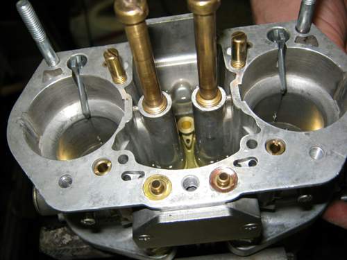

dann habe ich zumindest bedingt das gemacht, was du sehen wolltest. Ich habe nicht mit Schwung auf Vollgas gestellt, sondern zügig. Der Strahl kommt minimal verzögert und ist kein voller Strahl, sondern eher mit mäßig Druck und er hört nach geschätzten 1 - 2 Sekunden auf. Wenn ich mir das Video anschaue und mit zähle, bin ich bei einer Sekunde Strahl und einer Sekunde Restgeplätscher. Dann war es das. Vermutlich soll das so nicht sein, wenn ich deine Beschreibung lese, dass es 2-3 Sekunden voll abspritzen soll.
Ich hab die Zeit nie gemessen,aber er sollte schon nen Augenblick abspritzen.
Die gemessene Menge würde aufschluß geben.
Hier sieht ein Bild der Weber wie das ausschaut.Nur das da pro Hub 0,2 cm³ (an 4 Düsen allerdings 0,8 pro Gasstoß) durch gehen und nicht 1,3-1,6 pro Hub.
Img-1000
