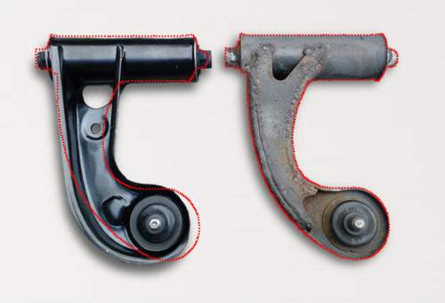

QL oben

Die QL oben passen, habe ich selbst eingebaut. Die Bauform ist von den RWD anders(günstiger), dadurch liegen die bei voller Ausfederung etwas auf.

Dass die vom RWD passen halt ich für fragwürdig. Man kann sie montieren und vielleicht auch fahren. Aber ob eine Achsvermessung mit passender Achsgeometrie erfolgreich sein wird bezweifele ich.
Ich hatte beide Versionen körperlich vor mir, da ich beide Fahrzeuge besitze.
Die Abmaße sind ja in der Zeichnung oben deutlich markiert. Dort erkennt man, dass der Drehpunkt des Achsschenkels nicht an gleicher Position sitzt. Veränderungen von Sturz und Nachlauf dürften dadurch eintreten.
Weiterhin ist der QL des RWD offen und der des 4-matic ist unten geschlossen. Dadurch wird er stabiler. Es wirken andere Kräfte als beim RWD.
In der Zeichnung sieht man auch die etwas andere Form der Feder etwas mehr Freiraum gibt. Da könnte es auch dann eng werden.
Verbauen kann man es sicherlich aber ob das gut ist wollte ich nicht probieren.

Für den Fall der Fälle wo das Gelenk doch einen Schaden hat:
Hast du sehen können, ob das Kugelgelenkkopf an den beiden auspressbar ist? Wie ist der Kopf dort eingefasst? Wenn diese den gleichen Umfang hätten könnte man ja rein theoretisch den RWD QL kaufen und umpressen. Das würde aber logischerweise nur dann gehen, wenn die Höhe, der Konus und der Durchmesser beider identisch sind.
Liegen dir beide noch vor?
Wir müssen uns nämlich so langsam ernsthafte Gedanken darüber machen, da es anscheinend nicht mehr genug OE-Teile für alle gibt. (Vorausgesetzt man will das Auto bis dahin nicht verscherbeln.)
Die oberen QL vom RWD sind jetzt bummelig 150k km drin. Ohne Probleme.
Wie oben shcon gesagt: der obere QL ist verstärkt, die Geometrie ist anders. Insgesamt wird das wohl schon einen Grund haben. Wie ihr vielleicht wisst, ist die Vorderachse ein Eigengewächs von Steyr. Daher gibt es auch andere OE. Für den oberen QL ist das CORTECO.
