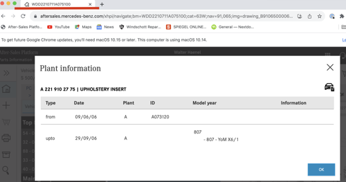

Hallo Johnny,
die Bilder 1+2 zeigen daß links + rechts gleich sind. (roter Kasten rechts im Bild)
221 910 22 75 ist die Richtige Nummer egal ob die Bezeichnung Luftkissen oder Polstereinlage ist, auf jeden Fall für SA 432 wie Du siehst. Die 55 04 gabs mal, trifft aber nicht auf Deine FIN zu.
221 910 22 75 ist gültig ab FIN 073120 (9.6.06)

Besten Dank! Wieder was gelernt!

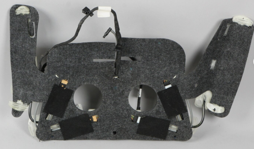

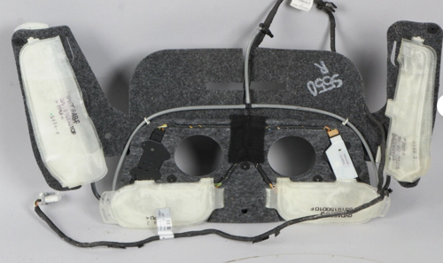

221 910 22 75 ist leider das falsche Teil, konnte das original noch bestellen und war so happy das ich das einfach bestellt hab. Ging gerade wieder zurück. Sieht aus als wäre das für die Rückenlehne, da bin ich garnicht drüber gestolpert.
Habe also weiter recherchiert und bin auf Ebay hierüber gestolpert: https://www.ebay.de/itm/304140276381 <-- das gibt mir die Teilenummer A2219102075, der MB Shop sagt aber das wäre nicht passend für meine S Klasse und gibt mir diese Teilenummer: A2219102875.
Wie finde ich im Netz zu a2219102875 ein Foto? Ich würde gerne optisch gucken, ob dass das richtige Teil ist. Angehängt ein Foto von dem was kaputt ist, es pumpt sich nur noch eins von vier Polstern auf.

A2219102875?
In Ebay leicht zu finden - siehe Anhang. Sogar mit Teilenummeraufkleber !
