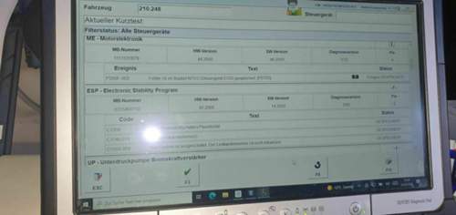

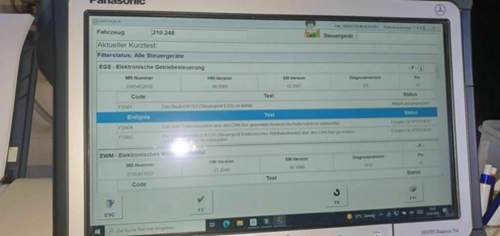

Es ist richtig, dass die EGS52 einen Fehler auswerfen können, in dem es heißt, das Steuergerät sei defekt. Praktisch ist aber nicht die Hardware, sondern die Firmware korrupt.
Wenn dein Mechaniker weiter gelesen hätte, würde er sehen, dass der Fehler bei nicht vorhandener Beanstandung gelöscht werden kann.
Hier wäre zu prüfen, wann dieser Fehler aufgetreten ist.
War er aktuell oder nur gespeichert?
Ich würde gerne den Ausdruck der StarDiagnose sehen.
Sofern dein Mechaniker das Steuergerät nicht beschädigt hat, empfehle ich, dieses zu klonen.

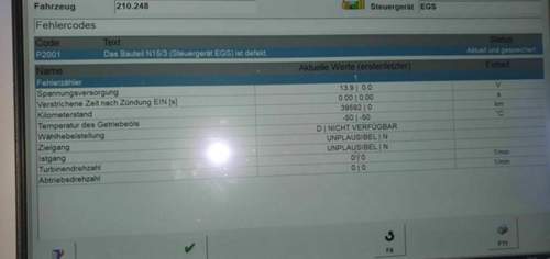

Der Mechaniker will kein Geld. Er lässt uns entscheiden was wir mit dem Auto machen wollen. Er sagte, bringt mir die Teile und ich baue sie ein (übrigens, er kann ein neues Gerät nicht codieren).
Frage: mit dem "STG klonen" meinst du, die Infos aus dem aktuellen STG auslesen und in ein gebrauchtes zu speichern? Dann sollte ich doch ein gebrauchtes besorgen? Und können die Infos, die im aktuellen STG sind, bei einem Defekt überhaupt noch abgelesen werden?
Zur Diagnose: leider hat er mir die Fehlermeldung nur auf dem Handy gezeigt gehabt, er hat es fotografiert. Ich hatte heute morgen das STG mit nach Hause genommen. Ich komme aus Ludwigshafen, das Auto steht in Mannheim.
Vielen Dank für die Hilfe :-)
Anbei noch die Bilder von den Fehlermeldungen...
... und wie das STG ausgesehen hat

Das ist sehr massiv mit Öl versucht gewesen.
Dann würde ich dieses nur reinigen, da du den Getriebestecker ja schon hast tauschen lassen, im Anschluss den Fehlerspeicher löschen und erstmal fahren.
