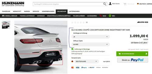

Meinst du dieses Teil hier?
Kunzmann
@CLA-C117 schrieb am 24. April 2019 um 16:28:03 Uhr:

CLA-C117
Ja das meine ich.
Der Mercedes Händler soll das machen.
Ohne eine Fahrgestellnummer hat mir der Berater gesagt kann er das nicht raus suchen.Es gibt zu viele verschiedene Ausführungen.(so die Aussage)
Hätte ich eine Fahrgestellnummer (FIN) mit 63 Ausstattung würde es bestellen können.
Ehrlich gesagt hat er nicht so ein großes Interesse gezeigt weiter zu helfen, sodass ich selbst recherchieren möchte.

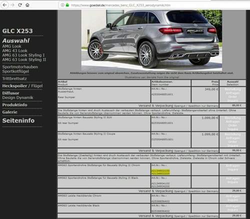

Wahrscheinlich stellen die sich deshalb so an, weil es mehrere Möglichkeiten gibt:
Basis, mit Sensoren (PTS), mit Anhängevorrichtung (AHV), mit PTS & AHV, PTS & Heckschaltmodul (Code 871), sowie PTS & AHV & Heckschaltmodul.
Heckschaltmodul ist Sensorik für die Heckdeckelöffnung/Schliessung.
SNR Endrohrblende Chrom:
A213 490 3100 Links
A213 490 3200 Rechts

Kann schon sein, das könnte der Berater auch heraus finden.
Ich habe nur PTS und AHK kein Heckschaltmodul.
Deine Teilenummer sind falsch?
A213 ist doch eine B Klasse?
Meintest du eventuell A253......?

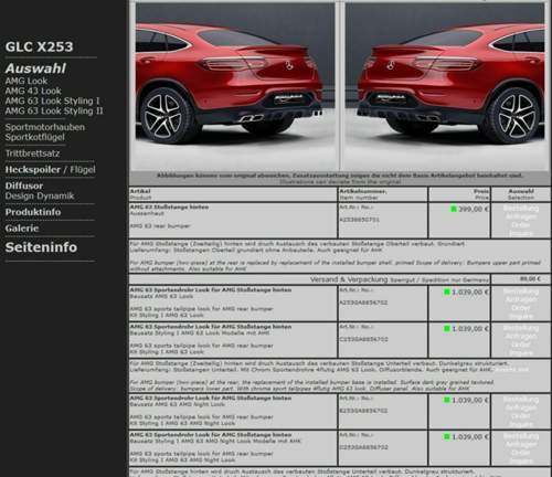

So wie es aussieht baut Mercedes bei der S Variante mit Anhängerkupplung den Diffuor vom normalen 63 an.
jetzt wo du es sagst. Coupe hatte ich tatsächlich überlesen
sofern du ab werk einen GLC 63 S hast, mit AHK bekommst du einen 63 Diffusor mit AHK Ausschnitt.
Die S Version vom Diffusor ist nicht mit der AHK Kompatibel.
213 = E-Klasse, nicht B-Klasse.
Es kann gut sein, dass die Endrohrblenden mit 213 beginnen. Die AMG Blenden werden in verschiedensten Modelle eingebaut.

Das habe ich mir auch gedacht.Bedeutet dass es mit AHK weniger Varianten gibt.
63 und 63S sind identisch.
Bei den Blenden findet Goo**e nichts mit A213....
Mit A253.... kommen Auspuffblenden als Ergebnis.
Deswegen meine Frage ob das ein Tipfehler war.
