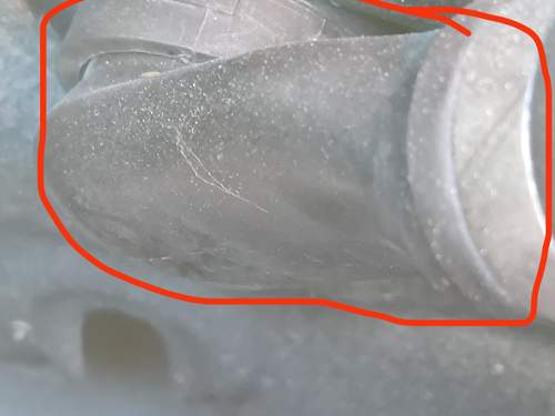

Hallo zusammen, beim Montieren der Kältemittelleitungen an das Expansionsventil ist mir am Kühlwasserverteiler an der Stirnwand unterhalb des Wischermotors der Anschluss abgebrochen und suche eine Teilenummer. Leider konnte ich bisher nichts finden.
Innenseite im Wasserkasten
Seite im Motorraum

Schon mal im online epc gesucht oder nur bei eBay?
Epc habe ich bereits durchsucht, aber nirgends gefunden, weder bei Heizung oder Stirnwand zu finden.
Könnte es ggf. Das Teil sein?
A2048301296
Pos. 150
https://mb-teilekatalog.info/view_SubGroupAction.php?lang=G&mode=BM&class=1&aggtyp=FG&catalog=61R%20%20%20&model=204082&group=83&subgrp=181
Danke, das ist es! War nur irritiert da dort Schlauch steht , obwohl es eigentlich aus Kunststoff ist.
