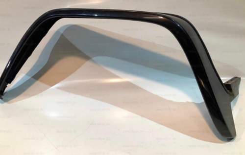

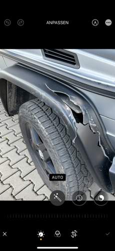

Suche eine Kotflügelverbreiterung vorne rechts
Teilenummer A4638840600 Radlaufabdeckung / facelift
Für G500 BJ 2/2018 also die letzte W463 Version
Angebote gerne per PN
14 Antworten
Ich denke mal das sieht eher schlecht aus, da momentan von MB nicht lieferbar. Der jetzige Preis liegt bei 1035,59 €!!! ohne Lack.
Wenn das Teil nicht kpl. hin ist, dann lass es spachteln.
Es sind einige Teile für W463 nicht lieferbar, u. a. die Xenonscheinwerfer bis 2018, sowie verschieden Kleinteile der Innenverkleidung im Innenraum. Ich habe z. B. auf die beiden kleinen Blenden vom Innengriff der Hecktür ca. 6 Monate gewartet.
Themenstarteram 9. Februar 2023 um 8:17
Spachteln ist leider nicht….
Aber ich hatte Glück. Wurde gestern bestellt und wird heute, grundiert von Mercedes geliefert. Preis lag bei ca. 480 netto meinte die Werkstatt.
Ja da sieht es wohl schlecht mit reparieren aus, zu großflächig.

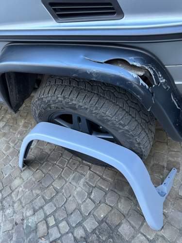

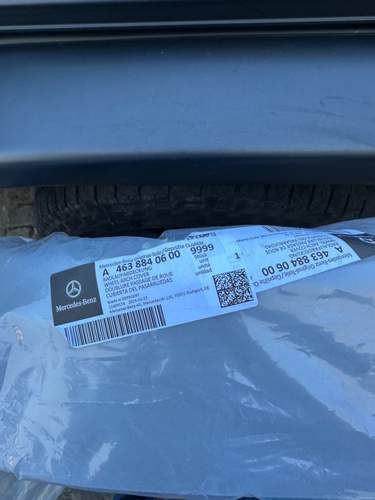

Themenstarteram 13. Februar 2023 um 13:18
Habe das Teil heute beim Lackierer angehalten und die Teilenummer verglichen. Das passt alles!
Er hat es für 462 Euro netto bei der Niederlassung Frankfurt bestellt.
