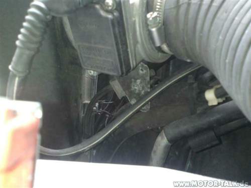

Hallo Gemeinde,
wollte vorhin mal meinen Luftfiltereinsatz checken und ggf. reinigen und da fiel mir ein Teil auf, welches unten am LMM angeschraubt ist. An dem Ding steckt ein ca. 10 cm langes Stück Unterdruckschlauch (ohne irgendwoe anders angeschlossen zu sein) und man kann sehen, daß man noch einen weiteren Schlauch anschließen könnte und irgend ein wohl 2-poliger Stecker angesteckt sein sollte (was er natürlich nicht ist).
Was ist das?

könnte teil eines nachrüst-kaltlaufreglers sein

Gudn! Also mein AAH ist einer der neueren Generation und bei mir ist das Teil für die Saugrohrumschaltung zuständig... Wie ist die TeileNr. ?
Edith sagt : Vergiss es...das Teil welches ich beschrieben habe sieht man ja auf einem deiner Bilder am oberen Rand...
scrotum hat recht... das ventil schräg unterhalb des LMM ist die saugrohrumschaltung.
oberhalb ist noch ein ventil... auf besagtem bild gut zu erkennen. das ist das taktventil für den aktivkohlefilter.
edith sagt: scrotum hatte tatsächlich recht... man sieht auf bild 3 beide ventile, sowohl für aktivkohlefilter UND saugrohrumschaltung. das gesuchte ventil ist aber wohl ein DRITTES und sitzt komplett unterm LMM... wenn ich raten müsste würde ich sagen es ist die warmluftumschaltung der klappe im luftfilter!😉

Ich habe vor einiger Zeit (in diesem Jahr) mal das Luftfiltergehäuse samt LMM gewechselt. An meinem alten LMM war da sicher nix dergleichen dran, sonst hätte ich ja die alten Schläuche und Stecker vom alten ab- und an das neue Teil gesteckt.
Ich habe auch keinen losen, mutmaßlich zu dem Teil gehörenden Stecker oder Schlauchanschluß gefunden. Das "Neuteil" stammte wohl aus einem A6 C4. Hatte der alte 100er diese Warmluftumschaltung nicht? Brauche ich die? Der Wagen läuft ja (für meine Verhältnisse) gut.

Stellglieddiagnose machen und schauen wann es angesteuert wird 🙂 Dann weißt, wofür es ist 😉
Vorrausgesetzt, es funktioniert noch.

Wo soll ich sehen, wann es angesteuert wird? Während der Diagnose in der Software (VAGCOM) oder soll ich auf das Klicken eines Stellgliedes/Magnetventils warten, welches nicht elektrisch angeschlossen ist?
Kann es sein, daß dieses Teil bei späteren Baujahren einfach dort platziert wurde und vorher vielleicht woanders verbaut wurde? Optisch kommt mir das Ding bekannt vor. Kann aber sein, daß ich davon einfach mehrere im Motorraum hocken habe.

da hängt doch ein schlauch dran. schau mal wo der hinführt!
sämtliche stellglieder arbeiten mit unterdruck. wenn du jetzt nen wirklich extrem verrückten tag hast, dann ziehst du einfach mal am schlauch und schaust was passiert! 😁
Das Ding ist nur am LMM angeschraubt. Es besteht KEINE weitere Verbindung zu irgendwas. Weder elektrisch noch pneumatisch. Der Schlauch, der noch dran steckt... ist nur wenige Zentimeter lang und ist sicher nur der abgeschnittene Rest einer ehemaligen Verbindung zum/zur *****(???)
Wenn ich den Schlauch abziehe, dann habe ich ein kurzes Stück Schlauch in der Hand. Zumindest ist es das, was sich mir dann zeigt. Ob das Abziehen ggf. Einfluß auf die globale Wettersituation hat..... man weiß es nicht. 😁

Könnte es sein, das der Gasumrüster die Saugrohrumschaltung dichtgemacht hat? Evtl Probleme mit der Gasanlage?
Zum Thema Ventil und woher du es kennst:
Ein Ähnliches hängt an der Regelung der Klima 😉 Wo du ja auch schon ne Frage hattest 😎

Luftfiltergehäuse samt LMM sind doch erst kürzlich reingekommen. So ist zumindest meine Erinnerung. Ich werde aber mal schauen, wo der Schlauch der Saugrohrumschaltung hin geht. Vielleicht sitzt das Ventil bei mir einfach woanders und ist korrekt angeschlossen. Dann wäre das Ding am LMM ein Rudiment des Spenderfahrzeuges.... und kann weg.
Ich berichte.
