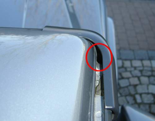

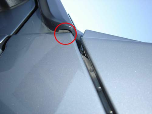

Die Dachrinne ist umlaufend und die Wasserabläufe befinden sich in den A-Säulen.

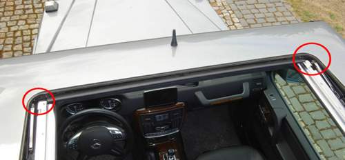

Dann sind noch die Wasserabläufe im Schiebe-Hebedach vorhanden, die sieht man wenn das Dach zurückgefahren ist. Damit hatte ich bisher noch keine Probleme weil das SHD fast nie geöffnet wird.
A-saeule-oben-2
A-saeule-unten-2
Hier noch das Bild von den Abläufen im Schiebedachrahmen.
Man kommt da nicht wirklich gut ran. Ich habe dort mit einem dünnen Schlauch auf der Ausblasepistole den man ca. 20 cm einschiebt mal durchgeblasen. Funktioniert.
