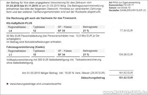

das Winterauto würde eh das ganze Jahr laufen, da es ein kleiner Diesel für meine täglichen 130 Arbeits-Km ist. Das andere Auto würde dann 3-10 oder 4-10 laufen.
Mit VHV Klassik, wird jedes weitere Fahrzeug mit der SK des Erstfahrzeugs eingestuft.
