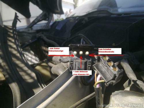

Anlasser defekt -kann abgefallenes Kabel sein oder echter Defekt im Anlasser- wenn Du rankommst schlag mal mit Hammer drauf - vlt klemmt auch nur ein Teil auf dessen Namen ich gerade nicht komme, Ausrücklager ???  , oder  der Zündstartschalter schaltet nicht durch- wenn  sich rein  garnichts tut.
Zündung und Spritzufuhr-  kommen erst danach als Störfelder in Frage, falls er rödelt aber nicht startet.
Am Bremskraftverstärker zur Spritzwand gibt es einen 3-poligen Stecker.
Von dem an der Spritzwandbefestigten mittleren Kontakt gibt es ein Kabel welches direkt zum Magnetschalter geht.
Wenn du den Stecker, der direkt unter der Dichtung sitzt, vorne rechts vorm Hauptbremszylinder abziehst und auf den mittleren Pin, Kabelfarbe Lila-weiß 2,5mm² Strom gibst, dann läuft der Anlasser, oder es liegt n Massefehler vor oder der Kontakt am Anlasser ist kaputt oder der Anlasser.
Aber seih vorsichtig, rechts neben dem Pin müsste Rückfahrlicht sein, LINKS daneben ist auf jdn. Fall Öldruck, gibst du versehentlich da + drauf, brennst du den Öldruckgeber durch.
Bei eingeschalteter Zündung kannst du darüber starten, für den Fall das irgendwas kaputt ist im Bereich Getriebesperrschalter, Zündschloss oder Starterrelais.
Die genaue Schaltung von dem Kram hab ich irgendwie nicht mehr 100%ig im Kopf.
Mfg, Mark

Mark meint das hier, siehe Bild im Anhang 🙂
Gruß und gutes Gelingen!
