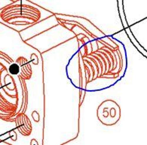

leider ist beim Zerlegen der VP37 meines Audi 80 1Z eine gebrochene Feder des Hochdruckteils zum Vorschein gekommen.
Pumpen Nr.: 0 460 404 992
Audi Nr.: 028 130 109 L
Hab schon in der original Ersatzteiliste zu dieser Pumpe reingeblickt, doch leider ist diese Feder nicht einzeln angeführt :(
Hab zwar noch eine VP37 eines A4 B5 AHU Motor rumliegen, aber bei der ist die Feder auch schon 30 Jahre alt und diese zu verbauen ist wahrscheinlich auch nicht langfristig zufriedenstellend.
Weiß jemand, wo man diese Feder herbekommt?
Danke vorab.

du brauchst den "Dichtungssatz BOSCH 1467010494".
Stör dich nicht am Wort "Dichtungssatz". Es ist kein Dichtungssatz sondern der Federn-Satz.
