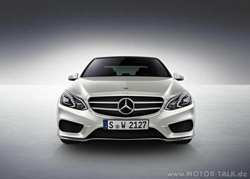

Du hast keinen amg grill, im AMG Sportpaket ist das der normale Avantgarde Grill 😉 ( Bild 2 )
Deshalb ja auch meine Info Bezüglich der Änderungdes Grills auf den AMG Grill, verändert den Anblick des Autos ungemein und kostet 150 €.... (Bild 1 )
AMG Sportpaket mit AVANTGARDE GRILL
2015-e-class-e63-amg-sedan-005-mcfo
2015-09-17-21-36-00-3906075169465434256-266180177049343069
