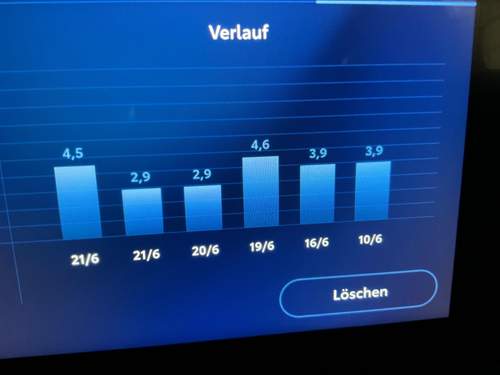

Nehmen wir aber mal meinen Verlauf der letzten Zeit, siehe Bild.
10.6. und 16.6. war mein Kurzurlaub in der Eifel. Weil die da in der Gegend ordentlich Gas geben, musste ich da leider selber etwas knackiger fahren. Dafür bin ich dann auch für Anfahrt und Abfahrt bis zur Eifel deutlich langsamer auf der Autobahn gefahren, was insgesamt 3,9 l Durchschnittsverbrauch zufolge hatte
19.6. war die Anfahrt im Kurzurlaub über das lange WE in den Schwarzwald vom Ruhrgebiet aus über Autobahn. Wie üblich und wie gesagt, wo es geht so um die Tempo 150. Natürlich unterbrochen von diversen Baustellen und Tempolimits, wo der Yaris unproblematisch kilometerweit elektrisch betrieben werden kann und dementsprechend der Durchschnittserbrauch auch wieder deutlich runtergeht.
Dass egal was für ein Auto keine 4,5 l bei durchgehend (!) 150 Km/h verbraucht, sollte denke ich mal jedem klar sein. Wenn man das extra für dich noch mal erklären muss, okay.
20.06. und 21.06. war dann die Fahrt durch den Schwarzwald, insgesamt um die 900km. Die 4,5 Liter vom 21.06. war dann die Rückfahrt bis ins Ruhrgebiet, wiederum über Autobahn.
Tanken tue ich übrigens im Urlaub alle paar 100 km, wenn irgendwo zufällig mal eine günstige Tankstelle auf dem Weg liegt. Meist auch, wenn ich von der AB runtergehe, deshalb ist der AB-Verbrauch auch recht gut erkennbar. Der Verlauf zeigt also nicht immer den Durchschnittsverbrauch eines kompletten Tanks.
Klar, auch so einen Verlauf kann man natürlich durch geschicktes Nullen der Durchschnittsanzeige faken, wenn man es drauf anlegt. Aber wie gesagt, wer ist drauf anlegt, kann gerne mit mir eine Wette eingehen und wir testen das mal in der Praxis. Sollte dann allerdings ordentlich was an Wetteinsatz bringen, damit ich mir damit den nächsten Kurzurlaub finanzieren kann ;-)
Durchschnitt über 1.900km
Ich halte es für Fake.
Weiterhin.
