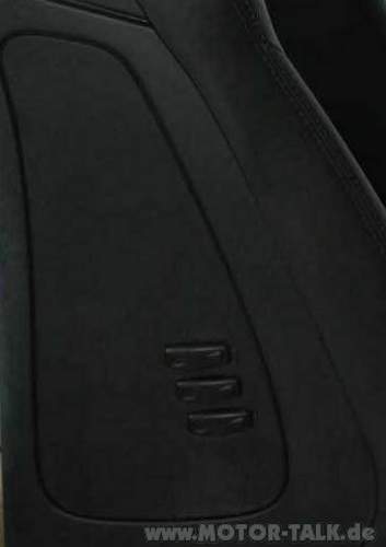

an meinen Sitzen (C63 AMG) sind bei Fahrer und Beifahrersitz jeweils 3 Wipptaster (Bild im Anhang).
Ich vermute mal, dass diese die Lordose Funktion darstellen sollen, liege ich mit der Vermutung richtig?
Leider funktioniert weder am Fahrer noch am Beifahrersitz irgend etwas wenn ich da drauf drücke egal ob Zündung an oder nicht, auch höre ich nichts beim drauf drücken.
Die Sicherungen der Lordose (30A auf 62 und 30A auf 63 im Kofferaum) sind in Ordnung?
Weiß jemand wofür die Taster genau sind und warum sie evtl. bei mir nicht funktionieren?

Was sagt den die Bedienungsanleitung deines Auto zu den Schaltern?
Finde ich nichts dazu
bei mit steht im Handbuch unter Bedienung ->Sitze-> Stichwort Adaptive Rückenlehne
-Schlüssel muss in Stellung 2 sein
-obere Taste Lehnenwölbung Rückenbereich, mittlere Lendenbereich, untere Seitenführung
Vielen Dank, jetzt weiß ich zumindest mal wofür die Tasten theoretisch sind.
Leider tut sich nur nichts (Schlüssel Stellung 2), was könnte das sein? Sind dafür überhaupt die Sicherungen der Lordose?
funktioniert denn die normale Sitzeinstellung ?
schau mal den Belegungsplan an und prüfe mal erneut die Sicherungen:
https://www.motor-talk.de/.../Attachment.html?attachmentId=736227
Ja, die normale Sitzverstellung funktioniert problemlos.
Mein Sicherungsplan ist etwas anders (den habe ich gerade nicht vorliegen), aber auf 62 und 63 ist jeweils Lordose mit 30 Ampere.
Komisch finde ich, dass sowohl Fahrer als auch Beifahrerseite nicht funktionieren. Haben die beiden Sitze evtl. einen gemeinsamen Kompressor?
da ist ne Pumpe für verantwortlich, weiss jetzt nicht ob es dann im Fehlerspeicher angelegt wird..jedenfalls ist das Ding teuer..so knapp 600€ ohne Märchensteuer
Viellei ist auch ein Schlauch abgegangen ?
Also im Fehlerspeicher habe ich nichts (zumindest nicht mit der Torque App)
Schlauch ab vermute ich weniger, da ich keine Pumpe höre (oder die Pumpe ist so leise, dass ich sie nicht höre)

Hat das ganze den schonmal funktioniert? Eventuell hat der Vorbesitzer andere Sitzt verbaut?
Schonmal unter den Sitz geschaut... Oder besser bau mal den Trittschutz von der Rückenlehne ab... und fange da an nachzusehen ob etwas angeschlossen ist...
Mit deiner FahrgestellNummer könnte man das selber leicht rausfinde...!
Da müsste dann etwas mit Adaptive Rückenlehne stehen, den SA Code Nummer kann ich Dir aber auch nicht sagen.

es kommen ja nur vier Möglichkeiten in Frage.
Kabelbruch (am Sitz)
Sicherung (Steckplatz 56 Kofferraum muss eine 5A Sicherung sein)
Pumpe kaputt
Luftkissen (wobei der Druckverlust immer wieder die Pumpe arbeiten lassen würde)
OK, ich schaue mal nach der Sicherung. (Für was soll die Sicherung 56 denn sein? Da es mehrere verschiedene Sicherungsbelegungspläne gibt)
Ein Kabelbruch kommt mir unwahrscheinlich vor (müsste dann ja an beiden Sitzen sein)
Pumpe kaputt wäre schlecht. wo sitzt diese denn?
Luftkissen defekt unwahrscheinlich, da ich die Pumpe nicht einschalten höre.
56 im Kofferraum mit 5A scheint so ein AMG Ding zu sein..hab die Info aus dem AMG Owners Forum (wo du ja auch bist 😉 ) die das gleiche Prob hatten.
Wenn die ständig wieder durchbrennt dann muss es am Kabel liegen
