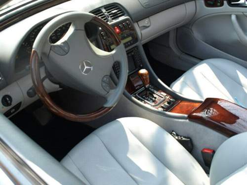

Hatte da auch was gefunden, aber das Problem dann anders gelöst, bzw. meine Frau da Sie der Handwerker ist 😁
Die Tasten sahen auch gammelig aus und der Gummi daran fing schon leicht an zu bröseln!
Meine Frau hat dann etwas Waschbenzin genommen, die Dinger gereinigt und entfettet. Dann hatte ich mir eine Lederfarbe besorgt
(da gibt es einen genialen Händler: http://volico.de/shop/shop_content.php/coID/105) Mit Anleitung und allem was dazugehört)
und dann haben wir gleich das ganze Lenkrad (Holzteile abgedeckt) ohne Ausbau, neu lackiert!
Sieht aus wie neu!!!!!!! Vor allem ist aber auch dieses ewige Gefühl des "kleben bleibens" an den Tasten weg!!
Der ganze Spass hat 64,50 € gekostet und ca. 2 Stunden arbeit.
Vorteil: Ich hatte auch ein paar kleine Stellen die mir am Ledersitz nicht gefiehlen. Die wurden gleich mitgemacht.
Setze mal ein paar Bilder (vorher/nacher) mit dazu rein!

hi, hab gestern di beschichtung abgekratzt und mit verdünnung (sehr vorsichtig) und Waschbenzin die Tasten gereiningt.
SUUUUUPER !! Sieht aus als müsste das so sein !! Und ich wollt mir schon neue Tasten kaufen.
Also danke für den tip. Kann ich zu 100% weiter empfehlen.
Hey, freut mich das es hingehauen hat!
Jetzt noch ein biserl neue Farbe drauf und man denkt du hast ein ganz neues Lenkrad!
