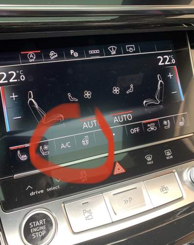

Hallo Gemeinde,

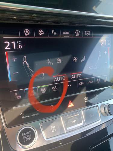

gestern, auf einer längeren Fahrt ist mir aufgefallen, dass die Taste zum einschalten der Lenkradheizung nicht mehr im Display ist. Ich fing schon an zu zweifeln, ob die wirklich da war. Glücklicherweise habe ich noch ein Foto von 2021 (Bild 1) gefunden, wo die Taste Lenkradheizung noch da war. Jetzt sieht es so aus wie auf Bild 2. Hat jemand dafür eine Erklärung?

Hallo knollox,
dafür hast du jetzt die A/C MAX Funktion 😁
Nee, Spaß beiseite. Ich hatte das dieser Tage mehrfach, dass bei mir wiederum die A/C MAX Taste gefehlt hat und das entsprechende Feld dann ganz leer war.
Konnte ich dann nur über das Menu ... aufrufen und dort dann aktivieren.
Denke das Feld ist Außentemperaturabhängig belegt. Ergo, bei den warmen Temperaturen gibt es auf der Taste A/C MAX...

Danke für die schnelle Antwort. Die Temperaturabhängigkeit wäre eine logische Erklärung.
Ja…ist bei mir tendenziell auch so, im Winter eher die Taste für die Lenkradheizung, im Sommer AC Max. Aber auch nicht immer, manchmal sind die Tasten dann nicht da, weshalb weiß ich nicht, hat meine Frau auch schon mehrfach erfolgreich verwirrt…

Man kann die Tasten in der Theorie überschreiben, indem man die jeweilig gewünschte Taste (z.B. Lenkradheizung) gedrückt hält, und sie dann auf die gewünschte Position zieht. Allerdings hab ich auch schon die Erfahrung gemacht, dass das System die Tasten willkürlich neu belegt, trotz eigenauswahl..

...kann ich aktuell bestätigen, dass der Q8 Gedächtnisverlust hat. Jetzt wo es morgens wieder kühler wird benötigt man eher die Lenkradheizung, anstatt die A/C Max Funktion.
Bei mir ist aktuell die A/C Max Belegung auf der flexiblen Taste. "Ziehe" ich die Lenkradheizungsfunktion darauf klappt das auch, allerdings beim nächsten Neustart des Q8 ist die Taste wieder mit A/C Max belegt.
Habe schon beim Audi Service angerufen - wollen sich zurück melden... ...lt. erster Info gibt es angeblich ein Update diesbezüglich.
Bin mal gespannt wann der Rückruf vom zuständigen "Spezialisten" der Abteilung Software kommt und was das wieder alles hinter sich her zieht! 😕 😕 😕
ich hab mir inzwischen die Lenkradheizung auf die Favoritentaste im Lenkrad gelegt weil es mir zu blöd wurde..
Also ich habe es mir jetzt bei mir mal angeschaut. Ich kann die Belegung der Tasten im Menü der Klimaanlage ändern, also AC max zu Lenkradheizung und zumindest bleibt es bis jetzt dann auch bei einem Neustart so
Habe Info vom Audizentrum, das Problem ist seitens Ingolstadt seit ca. Sommer bekannt und betrifft mehr oder minder alle Modellserien mit dem Touchbedindisplay, u.a. auch Favoritenbelegung.

Ich habe für mich jetzt als Lösung dem Audi zu sagen, was ich will. „Hey Audi, schalte die Lenkradheizung ein“ funktioniert auch.
