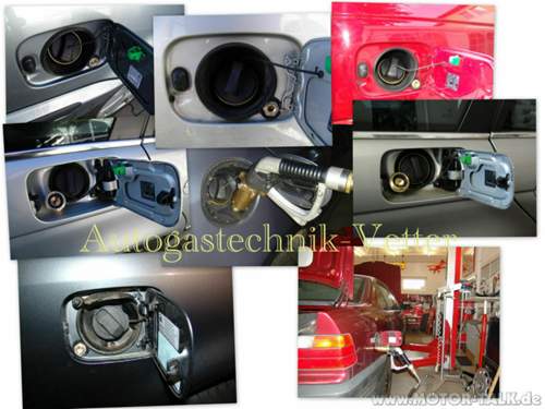

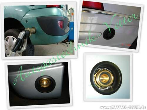

In 3 Wochen wird mein C 200 T Kompressor auf LPG umgerüstet. Fahrzeug erhält einen 70-Liter Radmuldentank. Ich bevorzuge den Einbau des Einfüllstutzens im Tankdeckel damit er unsichtbar verbaut ist. Der Einbaubetrieb favorisiert einen Zugang im Bereich der Stoßstange, da dort zwei bis zweieinhalb schneller getankt werden kann. Außerdem soll die erforderliche Adaption zur Zapfpistole eine "wackelige" Angelegenheit sein.
Mit welchen Zeiten muss ich bei dem Einbau im Tankdeckel rechnen? Der eigentliche Zulauf soll dabei über einen Durchmesser von 4mm verfügen. Ich müsste mit 4-5 Minuten für den Tankvorgang rechnen.

Weiß ja nicht wo Ihr die geschönten Zeiten her nehmt...
Sind aber etwas kürzer als die von Benzin...
Unterschiede zwischen Bücktankung und Tankklappe gibt es kaum...
Entscheidend ist wohl der Verbau...
Da einige gerne aus Kostengründen mit Kupferleitung arbeiten (jeder Cent zählt da wohl), dauert die Bentankung länger, wegen dem Leitungsquerschnitt ( innen 6mm )und das auf Länge..
Normal werden Flexschläuche verarbeitet und die haben innen schon mal 12 mm und da flutscht es sowiso..
Das "Nadelör" Füllventil ist unrelevant , denn was vorne bremst , beschleunigt sich wieder dahinter ...
Zusatzkosten sollten keine entstehen...
An dem Stoßfänger ist für einige halt leichter...

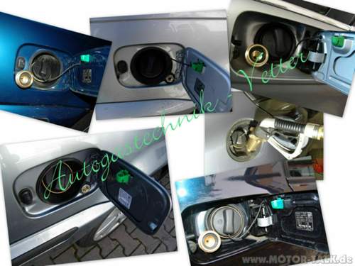

Vialle z.B. hat häufig Standart die Bückbefüllung...
Es liegt am Umrüster wie er bestellt und was er einbauen möchte ...
In jeder vernünftigen ECE R 115, ist die Auswahl frei...
Die Befestigung in der Tankklappe ist auch starr... Füllventile die nachgeben oder gakeln sind schlampig eingebaut...

Das Nadelör ist in der Regel eher die Leitung zum Tank nicht der Tankstutzen an sich.
Dass das Gewicht der Zapfpistole besser von einem Stoßstangenanschluss aufgenommen werden kann, ist richtig, aber bisher ist mir kein Fall bekannt, wo sich jemand den Anschluss aus dem Auto gerissen hat.

In dem Fall dürfte tatsächlich der Durchlauf durch den Adapter/ Füllstutzen begrenzt sein. Die Tankleitungen haben idR 8-12mm Durchmesser. Selten auch mal 6mm.
Die Zeit des Tankvorgangs dürfte Dein Umrüster gut geschätzt haben. Eine optimal eingestellte Tankstelle fördert zwischen 35-45l pro Minute, sofern Leitungen und Füllstutzen großzügig bemessen sind. Ist das nicht der Fall verlängert sich die Tankzeit entsprechend.
Zwei meiner Kunden haben sich mittlerweile wegen der langen Betankungszeiten den Füllstutzen tauschen lassen. So dauerte bei einer Kundin der Tankvorgang mit einem Tomasseto 8mm Füllstutzen (der Adapter hat einen Durchlass von 3mm) für den 130 netto Zylindertank etwa 13-15 Minuten. Platz unter dem Tankdeckel  war für deutlich größere Varianten. Also empfahl ich ihr dem Umrüster auf die Füsse zu treten.....
Beim nun verbauten HK-Fach-Füllstutzen (modifiziert), hat der Adapter einen Durchlass von 14mm. Die Tankzeit liegt nun knapp über 3  Minuten für die gleiche Füllmenge. Die Leitungen zum Tank wurden nicht getauscht.  Daran kann man deutlich den Einfluss des Füllstutzens erkennen.

Zapfanlagen für herkömmliche Kraftstoffe liegen zwischen 35 - 45 Liter pro Minute. Beim Diesel in der Regel unter 40l, beim Benzin meist knapp darüber.
Ordentliche Autogastankstellen stehen dem nicht nach, sofern nicht beim Auto der Flaschenhals zu finden ist. Es gibt aber auch Autogastankstellen, deren Förderleistung nicht sauber justiert ist. Dann laufen unter optimalen Bedingungen auch mal nur 20l pro Minute.

Hallo.
Ich hatte ein AMCE und jetzt den kleinen hinter dem Tankdeckel. Der Unterschied ist nicht so gewaltig wie man glauben mag. Mit AMCE hat mein Tankvorgang 2 Minuten gedauert, jetzt 3.
Mit bezahlen dauert es dann 10 oder 11 Minuten. Na und?
Bei den Unglücklichen, bei denen der Tankvorgang mit der Tankklappenvariante bei 60 Litern 5 oder mehr Minuten dauert, behaupte ich, dass irgendwo ein Knick in der Leitung ist. Da musste der Umrüster mit der Leitung um eine Ecke gehen und hat sie halt zu sehr gebogen.

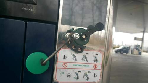

Ich habe 250 L Autogas in meinem Auto.
Habe etwas gebasteld und könnte jetzt tanken ohne gefesseld zu sein.
Sehe Bild

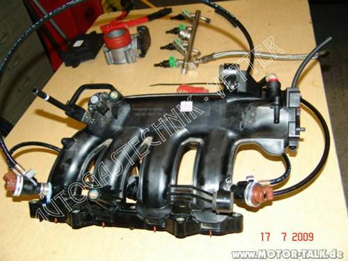

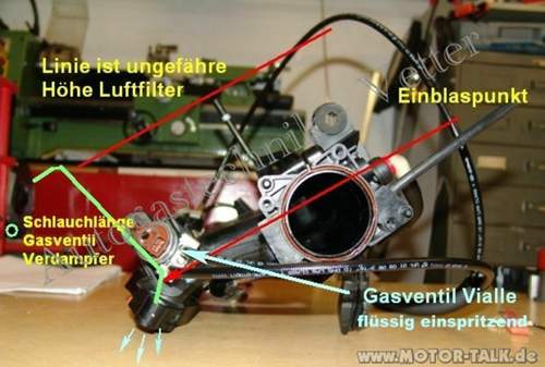

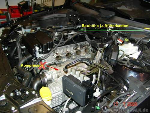

Wenn dies der M271 Motor ist, wird es etwas Twicky...
Ist eine Sandwich - Bauweise..
Ansaugkrümmer ist über den Kompressor geformt und darüber ist der Luftfilterkasten mit dem Motorsteuergerät...
Da gibt s kaum Platz für die Gasventile, deshalb müssen lange Wege in Kauf genommen werden, die beeinflussen...
Ich verbaue da ausschließlich flüssig einspritzende Anlagen , da man für die Gasventile noch ein paar Millimeter Platz finden und direkt auf die Einlassventile spritzen...
Hier mal ein Beispiel...
Zu sehen gibts nach Umbau nichts, Leistung ist voll vorhanden, Hamburg -Münschen mit Vollgas kein Problem......
