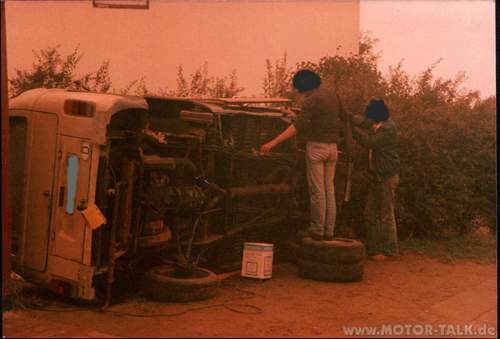

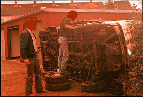

Das vernünftigste wären wohl diese Überrollbügel, um den ganzen Wagen auf die Seite zu legen, aber dürfte wohl eng werden mit meinem Hochdach.
Naja, für den Motorwechsel im Juni kommt der Kleine auf eine Leihbühne, dann komm ich auch nicht in Versuchung zu trödeln :-)
Mit diesen Rollbügeln möchte ich aber keinen Motor wechseln 😰
ich halte die dinger eigentlich nicht für vernünftig. Höchstens um an einer Rohkarosse den Unterboden zu machen...
So wie hier vor ca 26 Jahren .😁 Bulli mit 8 -10 Mann vorsichtig auf Matratzen auf die Seite gelegt .
Entrostet, geschweißt , gespachtelt und lackiert, fertig.
Thomas
Solange die alten Seegrasmatratzen nicht anfangen zu schwelen 😁
Hat immer geklappt 😁 Und die Bullis fuhren nach der strengen TÜV
Prüfung wieder.
Thomas

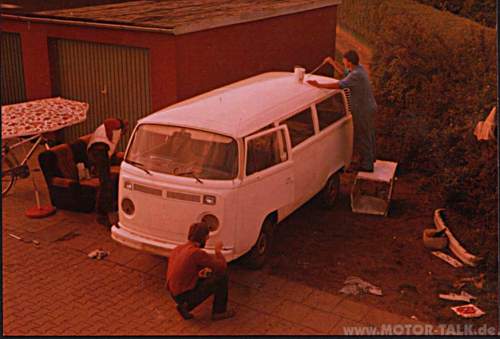

Lackierung-in-weiss
Ach du hast das öfter so gemacht?
Die Arbeitsbühne des rechten Lackierers läßt übrigens auch ein gewisses Maß Kreativität erkennen 😉
Ja , der war ich , ist wie gesagt paar Jahrzehnte her😁 Aber die T2 Bullis liefen wieder , und das ist ja das wichtigste 😁
