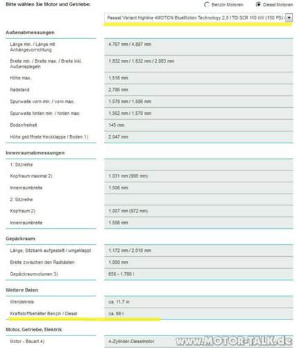

Hallo Zusammen,
laut aller mir zugänglichen Informationen soll mein Passat B8 DSG SCR 150 PS einen Tankinhalt von 66 Litern haben (so wie auch mein B7 davor).
Ich habe zwei Tankfüllungen leer gefahren, bis die Restreichweite 90 und 55 km betragen hat und anschließend voll getankt. Was geht, immer wieder "tröpfchenweise", bis die SUppe fast im Einfüllstutzen zu sehen war. Mehr ams 57 Liter habe ich nie hineinbekommen.
Bei meinem B7 (lt. techn. Daten auch 66 Liter Tankinhalt) habe ich durchaus 70 Liter reinbekommen, was unter Zuhilfenahme von Ausgleichsbehälter und Einfüllstuten durchaus nachvollziehbar ist.
Liegt es am SCR bzw. dem AdBlue Tank? Deshalb weniger Dieseltank?

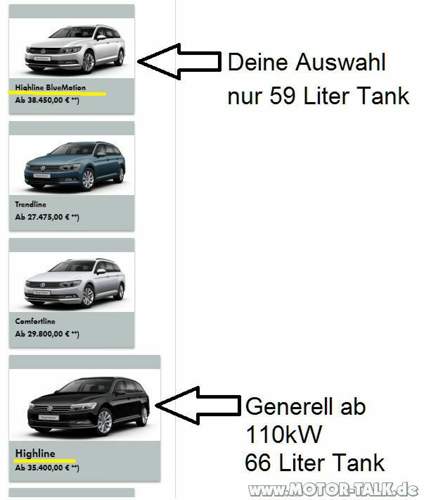

Der Hinweis mit dem Konfigurator war gut! Habe das mal gemacht und siehe da, hier sind es nur noch 59 l. Im aktuellen Prospekt steht 66 l, bzw. 59 nur bei kleineren Motor-Varianten. Das ist auf jeden Fall ein Widerspruch!
Schade, max. 1.400+ km Reichweite wären klasse gewesen, jetzt sind es halt nur max 1.200 km.
Ich habe gerade selbst mal im VW Konfigurator bisschen probiert. Und auch vermutlich das "Rätsel" mit dem 59 Liter-Tank gelöst.
Du hast ja einen "Passat Variant BlueMotion Highline" mit 110kW ausgewählt, sprich das besonders sparsame Passatmodell "BlueMotion".
Die normalen Passatmodelle haben die BlueMotion Technology (vereinfacht gesagt nur halb BlueMotion) und in dieser Normalo-Ausführung hat auch der 2 Liter TDI mit 110kW und DSG, sowie Handschalter und auch der 4Motion (der 4Motion ist der einzige im Bunde, der AdBlue on top hat) jeweils 66 Liter Tankvolumen (siehe Bilder)
Passat-bmt
Passat-bmt-bm
