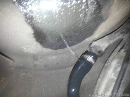

So, habe ein Foto machen können. Das tropft nicht nur raus, das fließt raus. Das ist ja nicht mehr normal.

Ah genau, und könntet Ihr mir sagen, was das für ein Schlauch ist? Ob das der normale Füllschlauch ist, oder der Entlüftungsschlauch? Ich tippe mal auf den Füllschlauch.
Hahaha...des ist genau des Stück wo bei mir auch kaputt war ^^ und dies ist die Kraftstoffleitung sprich Füllschlauch 🙂

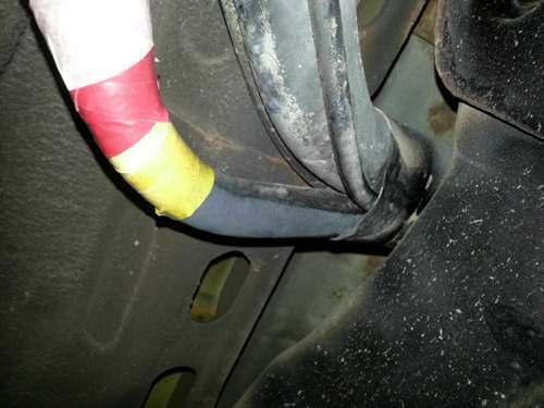

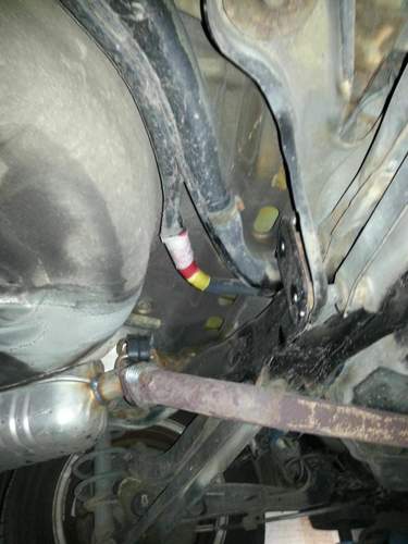

Und da ich am Wochenende erst wieder Zeit habe und das Benzin aus dem Schlauch schon rausströmte, habe ich erst einmal provisorisch gefühlte 184.481.984.542 Kilometer Klebeband rumgewickelt, um es dann am Wochenende ich sage mal "professioneller" zu erledigen, in dem ich einen anderen Schlauch besorge. Könnt ihr mir (finde leider WIRKLICH nichts im Internet, vielleicht habt ihr da bessere Quellen, etc.) sagen, wo ich diesen Schlauch finde? Habe mal ein paar Fotos dazu gemacht. Das ist der Schlauch, der vom Tank bis zur Reserveradmulde geht. Der ist mit einer anderen (Plastik??) Leitung befestigt direkt an der Mulde.

Ob man diesen Formschlauch gegen 08/15 Ware tauschen kann ist fraglich.

Das sollte er sein. Der Füllschlauch ist der Dicke und die beiden PVC leitungen werden wohl auch für die belüftung und Gaseentweichung beim Tanken sein.

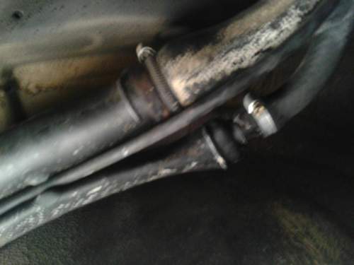

Ich hab diesbezüglich mal ein Bild gemacht...wie es bei mir da drunten aussieht ^^

So, habe mir einfach Opel einen neuen Schlauch fuer 30 Euro gekauft. Hätte als erstes fast den falschen (den größeren daneben) Schlauch gekauft, aber dann wusste ich, ich brauch den dünneren daneben. Also den Entlüftungsschlauch.
