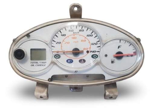

Hallo zusammen, die Tankanzeige am Honda Dylan zeigt immer voll an. Ich habe bereits den Tankgeber ausgebaut und völlig egal wie der Schwimmer steht, die Anzeige rührt sich nicht. Hat einer eine Idee woran das liegen kann?

Hallo Marcus, danke für die Rückmeldung. Dass die Nadel klemmt schließe ich aus, da diese erst voll anzeigt wenn die Zündung an ist. Ich habe die Steckverbindungen einmal direkt zwischen Tankgeber und Kabelbaum getrennt und dann im weiteren Verlauf in Richtung Tachoeinheit befindet sich eine weitere Steckverbindung, diese habe ich auch ohne Erfolg getrennt. Das im weiteren Verlauf des Kabelsstrangs ein Masseproblem anliegen kann ist natürlich nicht ausgeschlossen. Meine Vermutung liegt darin, dass die Tankanzeige in der Tachoeinheit ne Macke hat.
Grundsätzliche denkst du aber, dass wenn ich die Steckverbindungen trenne, eigentlich die Tanknadel bei Zündung an nicht mehr voll anzeigen dürfte?
Hallo noch mal,
ich habe mittlerweile die Tachoeinheit ausgebaut und die Kontakte gereinigt. Als ich es wieder abgeklemmt und die Zündung angemacht habe, fing die Tanknadel im Leerzustand an zu zittern und nach 2-3 Sekunden ging die Anzeige wieder auf voll. An der Steckverbindungen an der Tacheinheit scheint es nicht zu liegen. Das Zittern kommt nur, wenn ich den Stecker an der Tachoeinheit für ein paar Sekunden gezogen habe.
Alles etwas seltsam, vielleicht hilft euch das um den Fehler eingrenzen zu können.

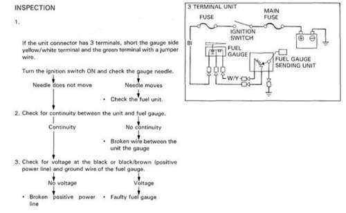

@baerenbande2005
Habe dir die beiden Schaltungsvarianten für eine Tankanzeige mit sogenannten Kreuzspulmeßgeräten (Zeigermeßgerät im Cockpit) aus dem »Honda Common Service Manual« angehängt.
Damit kannst du zumindest mal herausfinden, um welche Schaltungsvariante es sich in deinem Falle handelt. Gänzlich ohne Grundkenntnisse in der Elektrik nützt dir das allerdings auch nicht viel.
Wie soll man einem Laien die exakte Vorgehensweise bei der Fehlersuche erläutern. 🙄
Die Komponenten für die Tankanzeige sind schnell aufgezählt: Kreuzspulmeßgerät (engl. 'Fuel Gauge'), Potentiometer mit Schwimmer (engl. 'Fuel Gauge Sending Unit') sowie die Verkabelung. Die fehlerhafte(n) Komponente(n) gilt es nun, durch Messung oder Austausch ausfindig zu machen.
Gruß Wolfi
PS: Ansonsten schließe ich mich dem Rat von Marcus, alias @kleiner74 an, der es in diesem Post sehr treffend auf den Punkt gebracht hat.

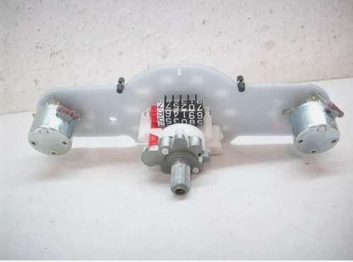

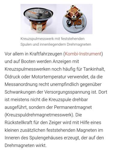

Hallo Reiner,
das von mir bereits erwähnte »Kreuzspulmeßwerk« arbeitet nun mal nicht nach deiner „Logik”. Eine der beiden um 90° zueinander versetzen Spulen zieht den Zeiger nach links und die andere Spule zieht den Zeiger rechts – das ist allerdings nur eine grobe Erklärung dieses Meßwerks. Für eine ausführlichere Funktionsbeschreibung kannst du z.B. diesen Wiki-Artikel lesen, aus dem auch der angehängte Ausschnitt mit den Fotos der Vorder- und Rückseite eines solchen Meßinstrumentes stammt.
Bin mir zudem sehr sicher, daß du weder geklärt hast, ob dein Tankgeber zweipolig oder dreipolig angeschlossen ist und dementsprechend auch nicht die Testanweisungen des Auszugs aus dem »Honda Common Service Manual« meines vorherigen Beitrags abgearbeitet hast.
Gruß Wolfi
Kreuzspulmeßwerk
