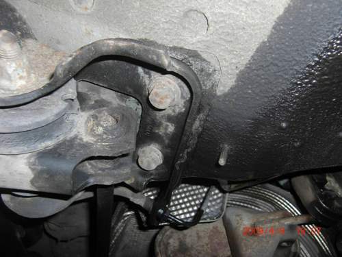

ich habe ein problem.. bei mir war erst der tankgeber hin...
wenns nach mir gänge wär ich schon längst bei audi gewesen aber meine mutter meinte immer morgen.. morgen... morgen.. morgen.. ja jetzt ist es soweit..
der wagen riecht aussen nach benzin.. und es tropft auch ein bissle benzin unten vor dem rechten hinterreifen raus.. ich war dann gestern bei audi.. die meinten wenn ich pech habe ist der tank kaputt der ist nämlich eingezogen.
jetzt meinte der meister.. ichkann ja mal zum schrottplatz und mal gucken ob ich einen gebrauchten tank günstig kriege weil der tank kostet neu 300euro...
hmm was könnte da denn jetzt alles kaputt sein? ich mache später mal fotos

hier die bilder
Cimg6732
Cimg6736

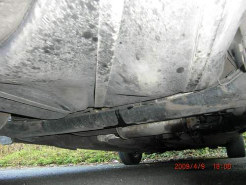

Tank eingedellt 2
ne Zigarette sollte man dort am Wagen nicht wegwerfen. Wieviel verliert er denn ? 0,1 Liter am Tag ? Durch den TÜV kommt er so auf keinen Fall.

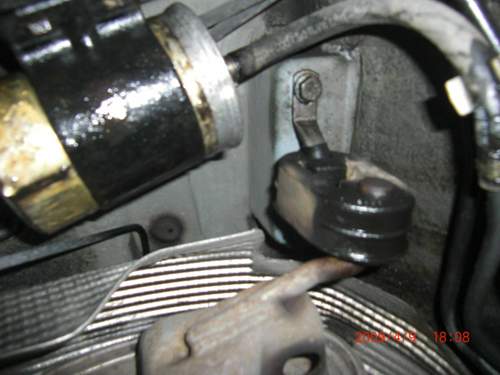

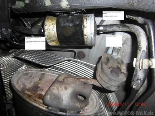

Moin,
Also da hat das ein nichts mit dem anderen zu tun wenn ich die Bilder so sehe.
1. Der Tank is Knochentrocken
2. Die Leckstelle ist in Fahrtrichtung vorm Tank. resultat während der fahrt, es sollte nicht davorne bei dem Benzinfilter alles Nass sein wenn der Tank undicht ist.
3. Wenn die leichte beule an der bestimmt dein Tankdeckel schuld ist, weil er net entlüftet undicht sein sollte würde der Sprit ebenfalls am Tank hängen.
Also ich denke da is irgend ne Leitung undicht. Lass den Wagen mal 20 Minuten stehen, dann unters Auto legen und schauen wie sehr und doll es tropft, dann den Wagen starten und sofort wieder unters Auto legen und weiter beobachten wenn es jetzt stärker wird, ist irgendwo ne Leitung undicht die unter dem Druck der Vorförderpumpe auseinander geht. Wenn also großer unterschied zwischen Motor aus und Motor läuft ist... muss es irgendwie die Leitung Filter ec. sowas sein. Denn die Leitung steht bei laufendem Motor unter Druck und bei stehendem Motor nach gewisser Zeit nicht mehr unter druck. deshalb die 20 Minuten warten vorm Starten fall er vorher gelaufen hat.
So nun zum Tank, der steht immer unter Athmosphärendruck, also da wird kein Druck aufgebaut, wenn überhaupt nur unterdruck. weil die pumpe benzin aussaugt und der Tank Luft von aussen brauch, hier springt dann der Tankdeckel ein der sowas wie ein Luftventil in drinne hat.
Also guck nochmal bevor du den Tank neu machst.das muss genauer zu sehen sein. flüssigkeit will immer nach unten also von unten nach oben verfolgen die nassen stellen und wenn du weiter nach oben gekommen bist und es trocken wird bist du schon am leck vorbei. Am besten auch hier motor laufen lassen dann sollte es normal zu sehen sein wo es raus läuft.
mfg Rafael

Niemals auf die Muddi hören wenns um Technik geht. 😁 Aber nach undichtem Tank sieht das wirklich net aus. Is zwar ordentlich vergewaltigt worden, aber eigentlich halten die viel aus. Passen halt jetz nur noch 60liter rein 😉

da hast du schon recht ich war eben am shishen mit ein paar freunden und einer von denen war mal kfz mechatroniker der hat sich das angeguckt und ja wenn der motor an ist tropft es nur.. wenn der ein paar minuten aus ist hört es auf... und da ist eine leitung porös und deren schelle ist nicht mehr feste... die wird es wohl sein
der 🙂 meinte die müssen den tank dafür abbauen um zu gucken was da los ist und das kostet richtig asche
Wenn er die lose Schelle gesehen hat kann man doch erst mal versuchen die fest zu machen oder eben zu ersetzten.
lg Rafael
hi, ich wollte eben ersma provisorisch die schläuche festziehen und mit panzerband abdichten.. dabei ist mir aufgefallen das der kraftstofffilter mit thesafilm geflickt wurde !!!!!!!
