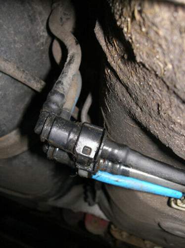

Guten Tag,
ich habe beim Kraftstofffilter wechsel die Rücklaufleitung zum Tank kaputt gemacht. Laut VW gibt es das nicht mehr. Ich bezweifle, dass es kein Fahrzeug mit ähnlichen Bauteil gibt. Hat jemand die Möglichkeit ein passendes Bauteil ausfindig zu machen?
Vielen Dank

Der Kraftstofffilter sitzt im Vorlauf - welche Leitung meinst Du denn ?
https://volkswagen.7zap.com/.../
Der müsste es sein.

Das ist aber doch ein Rohr und ein Schlauch, am Filter
mit einer Schelle gesichert?
Was ist da so kaputt, dass alles neu muss?
Ein im Durchmesser passender, Benzinschlauch aus dem Fachhandel,
kann nicht verbaut werden?
Kaputt gebrochen ist die Aufnahme an dem Kraftstoffilter. Das Problem ist, dass das Bauteil als eins verkauft wird. Es besteht die Möglichkeit einen Schlauch vom Schrott zu verwenden. Aber bei der Arbeit die in diesem Auto bereits steckt ohne, dass ich einmal gefahren bin möchte ich alles annähernd perfekt haben.

Du schreibst immer von Rücklauf oder Zulauf.
Das ist aber die Vorlaufleitung zum Kraftstoffverteiler im Motorraum.
https://www.online-teile.com/.../search_results.php?...
Dort wird zumindest behauptet, dass sie lieferbar ist.

Mach doch erstmal ein Foto von dem Schaden.
Handelt es sich um eine Leitung mit einer Art Bajonettverschluss am Filter ?

So... hier das erbetene Foto. Hatte es bereits richtig drauf, aber nicht dicht bekommen.
So wie das "Machwerk" aussieht wird es nicht lange halten, den Filter muss man noch als Ersatzteil bekommen, wenn nicht reicht bestimmt auch ein Kunsstofffiter, evtl. einen Schlauch wechseln wenn sie zu kurz sind.
Das soll ja auch so nicht halten. Ich will zudem nicht den Filter tauschen. Der ist bereits neu. Ich brauche den rot umkreisten Schlauch, denn die Aufnahme ist gebrochen.
Besorg dir ein Stück neuen mit den entsprechenden Maßen (wahrscheinl. 5x8mm) und dazu passende Schlauchverbinder (ggf. auch Reduzierstücke, falls du bis zur evtl. andersmaßigen Kunststoffleitung zurück schneiden musst)
