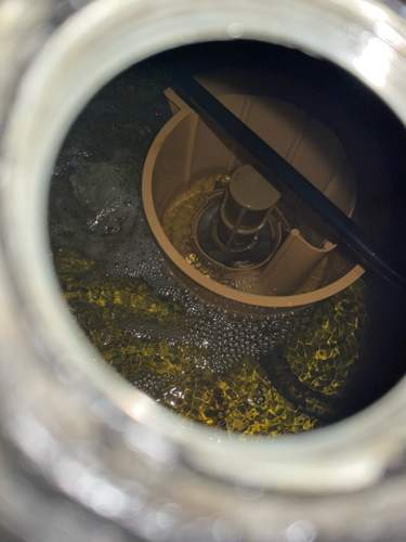

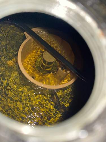

Das mit dem dreck und den Tank der nicht komplett leer gefahren werden kann ist absolut möglich. Grade erst gehabt und mich am 300te Tot gesucht (es ist jetzt alles neu). Das problem ist eine Verstopfung im Zulauf des Beruhigungstopfes. Solange noch mehr als 25% im Tank sind wird der von oben gefüllt. Dadrunter wird der Topf nach dem Prinzip einer saugstahlpumpe durch den Rücklauf gefüllt. Wenn da was verstopft ist läuft der leer und es wird Luft angesaugt obwohl augenscheinlich noch genug Sprit im Tank ist. Das ganze ist eigentlich ein Problem der Pflanzenöl Fahrer kommt aber auch beim Benziner vor. Bei mir hat Druckluft dich die Rücklaufleitung geholfen. Bilder vorher und nachher
Was mich an***** ist, wenn jemand bei MT Rat sucht, Hinweise erhält - und sich nicht mehr meldet. Ggf. ein kurzer Zwischenbescheid à la FZ steht noch da und muss mich noch drum kümmern, etc. Aber dieses Schweigen 😠.
Um so mehr Dank an alle, die sich - zumindest für zukünftige Fälle - wie zuletzt @felix230e sogar mit Bildern engagieren 🙂.
