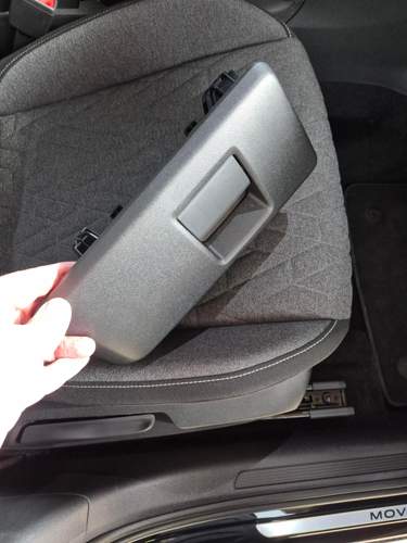

Bei meinem Taigo ist unter dem Beifahrersitz kein Staufach, Schubfach oder ähnliches. Nur unter dem Fahrersitz befindet sich die Aufnahme für das Bordbuch.
Andere Modelle aus dem VW-Konzern, die auch auf dem MQB-A0 Baukasten beruhen, haben teilweise jedoch ein Klappfach unter dem Beifahrersitz.
Dieses Fach lässt sich, nach meinem Kenntnisstand, beim Audi A1 GB, Seat Arona, Ibiza V, Škoda Fabia IV, Scala, Kamiq, VW Polo VI, T-Cross und Taigo nachrüsten.
Das baugleiche Fach gibt es von Audi, VW, Seat und Škoda. Zu jedoch zum Teil deutlich unterschiedlichen Preisen.
Angebotene Nachrüstsätze waren mir, mit 80-120 €, persönlich zu hochpreisig.
Neben dem Fach werden noch zwei Schrauben und zwei Klemmmuttern benötigt.
(Škoda) Fach 81A 882 602 9B9 ca. € 56,- (e-bay)
VW Schraube 2x N 106 224 01 ca. € 1,60 (VW)
VW Mutter 2x N 904 759 03 ca. € 2,50 (VW)
Werkstattarbeit!
Der Zeitaufwand für die Nachrüstung des Klappfachs, unter dem Beifahrersitz, beträgt ca. 20Min.
Fachliche Eignung und das passende Werkzeug (Vielzahn M10) für die Sitz-Schrauben sind unbedingt notwendig!
Das Klappfach ist recht klein und daher wahrscheinlich eher "nice to have" als notwendig. Bei mir sind dort nun die Warnwesten.
Es gibt dieses Fach auch für die Fahrerseite (spiegelverkehrt), das ist jedoch gut €20 teurer!
Fertig
Fach lose
Fertig zu
+5

Beim T-Cross ist es zum rausziehen anstatt zum klappen.
Aber auch hier bekommt man gerade mal ein paar Handschuhe rein. Wäre es nicht beim Style in der Konfiguration gewesen hätte ich es nicht nachgerüstet.
@Siggi1803 , Danke. Das mit zum Ziehen wusste ich noch nicht.
Beim Taigo gibt es weder das Klapp- noch das Schubfach.
Es gibt ja leider auch keinen klappbaren Beifahrersitz für den Taigo.
Aber der Platz ist sowohl als auch, wirklich bescheiden.... "Nice to have" eben.
