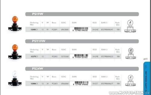

Schaut euch mal diesen Auszug aus dem Philips Händlerkatalog an. Das scheinen die PS19W Birnen zu sein, jedoch sind die Orange???
MfG Andy
Ps19w-philips
sind da eigentlich irgendwelche Probleme zu erwarten, weil die H16 Birne ja 35 Watt hat...?
