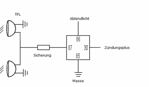

Die Schaltung auf dem Bild von MICTEIL ist nur für Nebelscheinwerfer richtig!
Für das TFL müsste Klemme 86 am Relais Zündung + angeschlossen werden, da ein TFL gemäß den Richtlinien ab Einschalten der Zündung brennen muss. Alternativ könnte die Stromversorgung über Klemme 15 (Zündung +) kommen (am Relais auf 30) und die TFL an Klemme 87a am Relais angeschlossen werden. An Klemme 86 kommt dann das Abblendlicht. So würde das TFL ab Zündung brennen und beim Einschalten des Abblendlichtes ausgehen.
In den "Steuergeräten" von MS sind aller Wahrscheinlichkeit nach noch Widerstände, bzw. Konstantstromquellen verbaut. Die verwendeten LED´s im TFL würden direkt an 12V nur einmal sehr hell und dann nie wieder leuchten! Solche High-Power-LED´s vertragen normalerweise je nach Typ um die 2,5-4V.

Hallo PeGo,
hast da natürlich recht 😎 ..... hätte die Skizze entsprechend noch was verändern müssen. Aber nach 26 Stunden Dauereinsatz war ich dazu nicht mehr in der Lage 😮
Daher DANKE für Deine Berichtigung !!!
Schaltung
