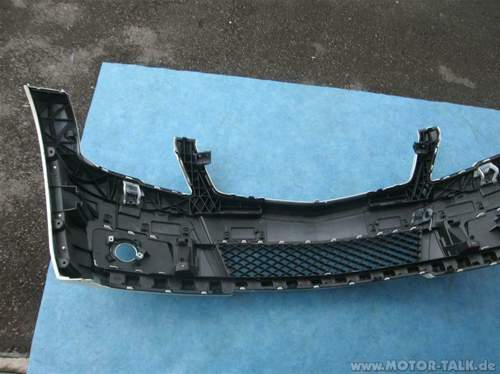

Moin zusammen,
habe bei ebay die Leuchten ersteigert und möchte sie unter den runden Nebellampen auf dem Gitter montieren.
Fragen: wie bekomme ich das Gitter ab, um z. B. die Nebelglühlampe auszuwechseln.
Wo schliesse ich das Kabel zum Zündschloss und Standlicht an.
Danke für Experten Info!!
und nochmal.....
du bekommst das gitter nicht einfach ab!!!!
schau auf mein bild - da sind zwar schon die carlssons drin, aber dazu habe ich die gitter heraus getrennt!!! sonst musstte die stossstange in sich zerlegen, dann kanst die gitter auch rausnehmen!
ohne stossstange abnehmen keine chance!
und das kabel findest du immer noch am scheinwerfer!!!!!!!!
du ungläubiger - meinst ich erzähl hier märchen?
wegen dir habe ich jetzt stundenlang nach den sch..... bildern vom umbau gesucht.......*aufreg!!*
einfach mal wochenende freimachen, hoch vonne couch und männermäßig ran an die karre... ;-)

Also hier deine Lösung :
Stoßstange und vorderer unterfahr- bzw. Unterbodenschutz muss ab ! Alles andere ist Pfusch ! Leider ....
Hab auch erst gedacht es geht ohne, aber leider sitzt alles so fest und eingeschachtelt, da ist es am besten man hat da Ding ausgebaut in der Hand vor sich.
Wenn du das Ding formschön anbauen willst - wähle lieber diesen weg.
Aber nimm die Front unbedingt zu zweit ab, so ersparst du dir Kratzer !
Zur Elektrik: am Beifahrerscheinwerfer findest du alle Kabel die du benötigst: + und - sowie Licht und zündungs+
Kann sein das du das ding dazu auch ausbauen musst, ich weiß es nicht mehr wirklich- ist bei mir schon zu lange her. Ist aber ohne frontschürze auch kein wirklicher Akt .
Viel Spaß beim umbauen - wehe du lädst nach dem Umbau keine Bilder hoch!!! ;-)

und nochmal.....

Ich habe den Carlsson-Einbausatz von Mercerdes einbauen lassen.
Die Original-Nebellampen wurden einfach grob ausgesägt.
Den Stoßfänger haben die, glaube ich, nicht demontiert.
Der elektrischen Anschluß, an das Bordsystem, ist mit Adaptersteckern im Bereich des rechten Scheinwerfers erfolgt.
Das Ganze hat, mit Material, so etwa 425,-EUR gekostet.
Gruß Norbert

Da ich geübte Finger habe (Klavierspieler)😉😛 kommt der Kit bei mir ohne Abbau der Stoßstange rein.
Nach Kontrollabbau der vorderen Motorabdeckung, sehe ich keinerlei Schrauberprobleme für mich.🙂

Nicht das du denkst man bekommt die Gitter mit Klavierspieler Händen doch ab - nein, in der carlsson Anleitung steht drin wie man sie raussägt!
Und das komplette Inlett bekommst du im eingebauten Zustand nicht mal zur Seite gebogen.... ;-(
Ich glaube jeder dachte mit einem Plug and Play set von carlsson ist das anders, ist es aber leider nicht!
Ich musste da auch durch ....... Wie gesagt, nur Mut - das ist alles machbar!
