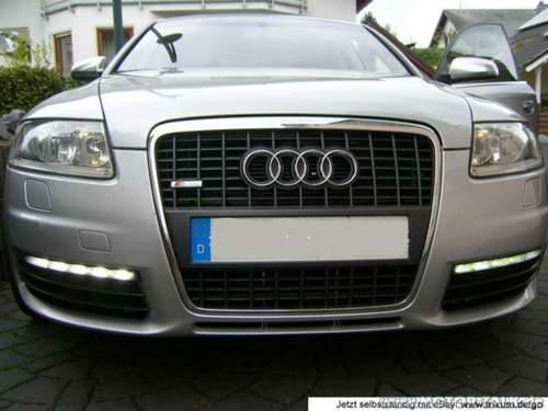

Ich habe normale scheinwerfer und das S6 TFL unten in dem Stossfänger.

@Frank: Hej das ist doch nicht deiner?😕
Ich dachte du hast Xenon?😰 Oder hast du damals umgerüstet!
Die S6 Tagfahrleuchten wirken so billig in Verbindung mit Halogen, bähhh😁

Artur, er meinte sein Bild aber nicht sein Auto. Er hat definitiv Xenon. 😛

Ich hatte von meinem gerade kein Bild von vorne auf dem Handy zum online stellen...war nur um ihm zu zeigen wo die bei mir sitzen.
Ich hab Xenon doppel plus 😁
