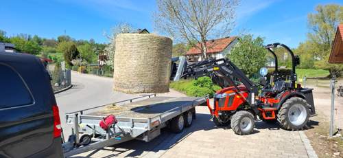

Tafe6028
Das ist mein neuer Tafe 6028 bri der Arbeit ich bin sehr zufrieden Gruß Thomas
