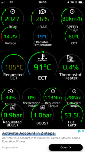

DTC Codes habe ich gelöscht. Sie kommen dann jeweils wieder. Ich habe dann noch die Spannung angeschaut mittels des OBD2-Dongles und der App. Die bewegt sich ziemlich stabil zwischen 14,2 und 14,4 Volt bei Fahrt.

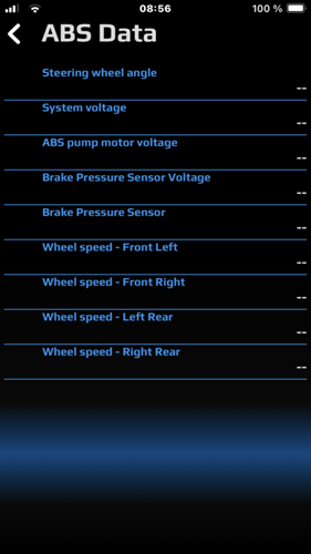

Mit der von mir verwendeten App "Car Scanner ELM327 OBD2" habe ich das nicht geschafft. OPL Monitor hat zwar theoretisch diese Möglichkeit, in der Praxis hat es aber bei mir nicht funktioniert, die Live-Werte der ABS-Sensoren anzuzeigen.
Hallo, der Carscanner kann die Livewerte auch anzeigen. Ob beim Meriva weiß ich allerdings nicht.

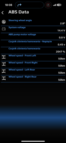

Oplscanner zeigt die ABS Daten unter More Panels –>ABS Data an
Ja, ich werde es wohl mal versuchen mit dem ABS-Sensors-Tausch vorne rechts. Teil ist bestellt. Hoffentlich sitzt der alte ABS-Sensor nicht fest. Das Problem hatte ich mal bei einem Mercedes und habe den ABS-Sensor dann mühsam vorsichtig herausbohren müssen.
Ich habe mit dem OPL Monitor probiert gerade es lassen sich keine Livewerte darstellen, wie bei dir.

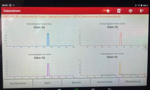

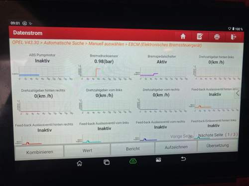

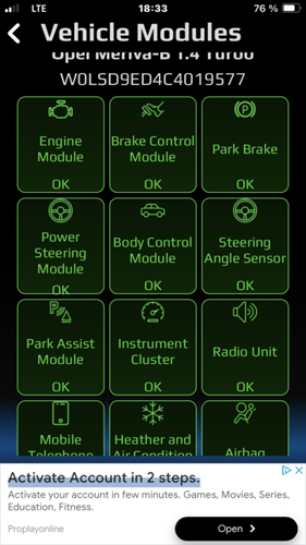

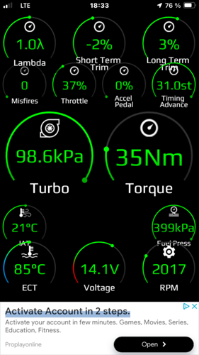

Unten mal die Bilder von den Verschiedenen mir verfügbaren Diagnosen
Mit OPL Monitor Kommen tatsächlich keine Werte raus.
Bei den Anderen dreien bei jedem.
@Laderl2 schrieb am 18. März 2025 um 13:32:35 Uhr:
Werde mal noch mit Launch CRP MOT IV, und OpCOM Prof probieren
@Laderl2Zitat:
@Laderl2 schrieb am 25. März 2025 um 09:54:28 Uhr:
Unten mal die Bilder von den Verschiedenen mir verfügbaren DiagnosenMit OPL Monitor Kommen tatsächlich keine Werte raus.
Vielen Dank für die Infos und die Bilder von den Diagnose-Tools. Launch CRP MOT IV, und OpCOM Prof kosten wohl mehrere Hundert Euro. Zu viel für mich / für den Zweck. Schade. Die richtige Opel Meriva App zu finden bleibt also noch eine Herausforderung. Ich würde ja gerne was zahlen dafür, aber in dem Fall gerne vorher wissen, ob ich Live-Daten von den ABS-Drehzahlsensoren und vom Lenkwinkelsensor (siehe unten) erhalte und ob ich ggf. z. B. die Kalibrierung des Lenkwinkelsensors vornehmen kann.
