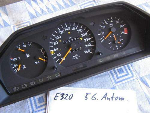

Hallo liebe Gemeinde,
ich hätte da mal eine Frage, vielleicht weiß es ja jemand.
Mir ist letztens ein Rädchen im Tacho gebrochen, habs geklebt, bin aber auf der Suche nach Ersatz/Reserve.
Wodurch unterscheiden sich die Tachos bei gleicher Endgeschwindigkeit/260 km?
Habe da verschiedene zur Auswahl, diese unterscheiden sich jedoch durch verschiedene Teilenummern.
Haben die eventuell unterschiedliche Übersetzungen, Baujahre, 6Zyl./8Zyl, 4/5 Gang, oder was ist der Grund?
Bin gespannt, Gruß JO

Tachometer berücksichtigen die Diff. Übersetzungen und die Gertriebeart. Auf der Tachoscheibe steht ganz unten eine kleine Nummer, die im eingebauten Zustand erkennbar ist - die ist entscheidend.

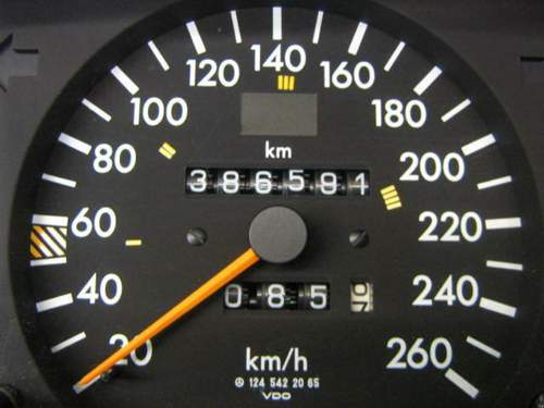

Die Nummer auf dem Tacho wäre 124 542 18 65, oder hätte jemand einen übrig?

Vergiss den K-wert.
Passt auch nicht zum 320 TE.
3-06-2
3-69
3-69-asr-1

Ein 320 TE hat 3,06 bei Schalter oder 4 Gang Automatik und 3,69 bei 5 Gang Automatik.

Ich hab einen Tacho vom 300TE-24 liegen. Skala bis 260. Ohne ASR/ASD
Km-Stand stell ich dir nach Wunsch ein.
Bei Interesse 40 € inkl. Versand... PN

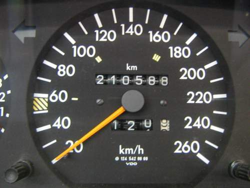

Ja Hallo,
ist natürlich ein 3,69 Diff, hatte mich in der Zahl vertan...
Mein Wagen hat nur ASR, Haut das hin mit dem TAcho vom 300 TE?
