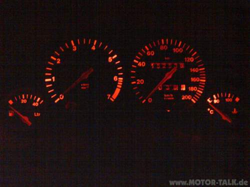

Ich bekomme jetzt dann bald einen Corsa B joy und der hat ein rotes Tachoblatt, was, wie ich finde, richtig cool ausschaut. Das Problem ist nur dass es in der Nacht von einer ganz normalen Birne beleuchtet wird und das Rot total verloren geht. Welche Möglichkeiten gibts da, dass man ein rotes Leuchten erhält?
16 Antworten
zB mit roten LED´s die man dann einlöten kann oder halt auch die roten kleinen birnchen....ich hab zB bei meinem Polo 2 kaltlichkathoden genommen und es ist echt hamma geworden 😉
Lg Daven
Gibts da irgendeine Anleitung oder so dafür, weil ich kenn mich da echt nicht so aus?
Am besten die LED's bei Ebay bestellen und dann selber in die Fassung löten.

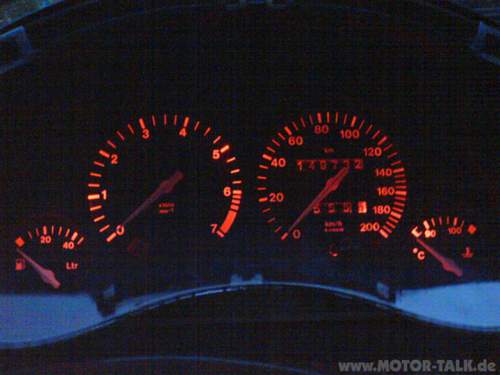

Sieht dann so aus, wenn du die orig. Fassung benutzt
Instrumentbrettbeleuchtnug2

am billigsten und schnellsten, die LED's bei Ebay bestellen, selber in die org. Fassungen reinlöten und dann in die orig. Haltepunkte wieder reinsetzen (so wie in meinem Bild oben)
Etwas teurer und länger, einen Rahem bauen und mehrere LED's verbauen.
