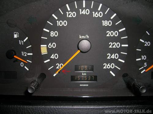

Ich lebe seit geraumer Zeit in Scottland und habe mir einen
Mercedes C250 TD Sport Bauj. 96 gekauft und zuvor funktionierte alles normal.
Ich habe folgendes Problem:
Die Tachoanzeige funktioniert am anfang nicht und auch der Meilenzaehler (elektronisch) funktioniert nicht.
Wenn einen Augenblick fahre, was immer unterschiedlich ist, funktioniert es ganz normal, auch wenn ich langsam fahre, an Kraeutzungen / Ampeln stope und wieder anfahre.
Auch die Meilenanzeige funktioniert normal.
Allerdings wenn ich den Motor abstelle und losfahre ist das selbe Problem.
Auch der Tempomat geht garnicht mehr die vorher funktionierte, auch nicht wenn der Tacho wieder funktioniert.

Dieses Problem gibt's bei den ersten Baujahren bis 8/95, wo der Tacho noch mit 20 beginnt.
Die Nadeln laden sich statisch auf und kleben dann an den Anschlägen fest. Bei mir war es z.B. nur bei der Temperaturnadel und ganz selten beim Tacho selbst. Habe aber alle neu gemacht,ist ein Abwasch und kostet an Material keine 2€ für 4 Hülsen.
Teilenummer ist A 000 992 92 20

Hallo _RGTech,
gilt das für einen C250D Bj. 1995 ebenso?
Und was hat das mit diesen Anschlaghülsen auf sich?
Grüße 6.3-marc

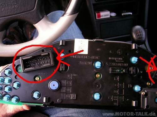

Hallo,ich habe mir auch Hülsen drauf gemacht (01.94),meines wissen's nach hatten die ersten Baujahre diese Probleme.
Die Nadeln laden sich Statisch auf und kleben dann an den Anschlägen fest,warum weiß ich leider auch nicht,bei mir war es z.b nur bei der Temperaturnadel und ganz selten beim Tacho selbst.Habe aber alle neu gemacht,ist ein Abwasch und kostet an Material keine 2€ für 4 Hülsen.
Hab mal 2 Bilder gemacht
Gruß,Blackninja750
B-002
B-001

- naja, das mit der statischen Aufladung hab ich auch schon gehört. Aber ich bin da um eine andere Erfahrung reicher.
Bei meinem ´93er C280 hing der Drehzahlmesser und ab und zu der Tacho. Nach einem beherzten Schlag auf die Armatur hatten sie sich meist wieder gelöst.
Nun, wollte das nicht so lassen und mir die Sache mal näher anschauen. Habe dann das KI ausgebaut und geöffnet.
Ich bemerkte dass die Anschlagstifte für die Zeiger klebrig waren.
Bei näherer Betrachtung konnte ich feststellen dass deren Beschichtung oder Lackierung sich löste. Sie verflüssigte sich regelrecht und ich konnte sie mit einfachem Küchenpapier entfernen.
So wie es scheint gaste dort irgendwie diese Beschichtung aus. Dies wird auch die Ursache sein für die Flecken die auf der Innenseite der Scheibe des KI, wie ich auch schon öfter hörte und auch bei mir so war.
Die Flecken konnte ich einfach wegwischen.
Die Anschlagstifte bestehen aus Kupfer, wie ich sehen konnte nachdem ich die klebrige Beschichtung weggewischt hatte.
Habe dann auf die Stifte kleine Kunststoffröhrchen aufgesteckt.
Seitdem ist alles wieder okay.

kann das nur bestätigen...allein die hülsen aufstecken muss nicht helfen, hatte bei mir die hülsen nachgerüstet und es war noch schlimmer als vorher, dann habe ich mit bremsenreiniger und nem küchentuch die nadeln und anschläge dazu sauber gemacht und seit dem gehts einwandfrei
schön sonntag noch
nein du musst das KI dazu ausbauen. Dann kannst du die Scheibe abklipsen.
Das KI ist nicht festgeschraubt, es steckt nur fest drin. Bei MB kannst du dir spezielle Haken kaufen mit denen du das KI herausziehen kannst. Das geht im übrigen ohne das Lenkrad abzunehmen. Achte auf die 2 Stecker hinten drin, ziehe das KI nicht komplett heraus sondern nur so weit bis du an die Stecker kommst, die werden entriegelt und können dann abgezogen werden.
Dann das KI heraus bis du genug Platz hast um es nach rechts hinter dem Lenkrad hervor zu ziehen.

...Nein, man muß die "Haken" von MB nicht kaufen.
Ich habe einfach 2 Fahrradspeichen an einem Ende
5 mm umgebogen und am anderen Ende eine Schlaufe
gebogen, damit das KI 'rausgezogen und Schrumpf-
schlauch auf die Anschlagstifte geschrumpft.
Anschließend die Zeiger gereinigt - seitdem alles o.k. .
