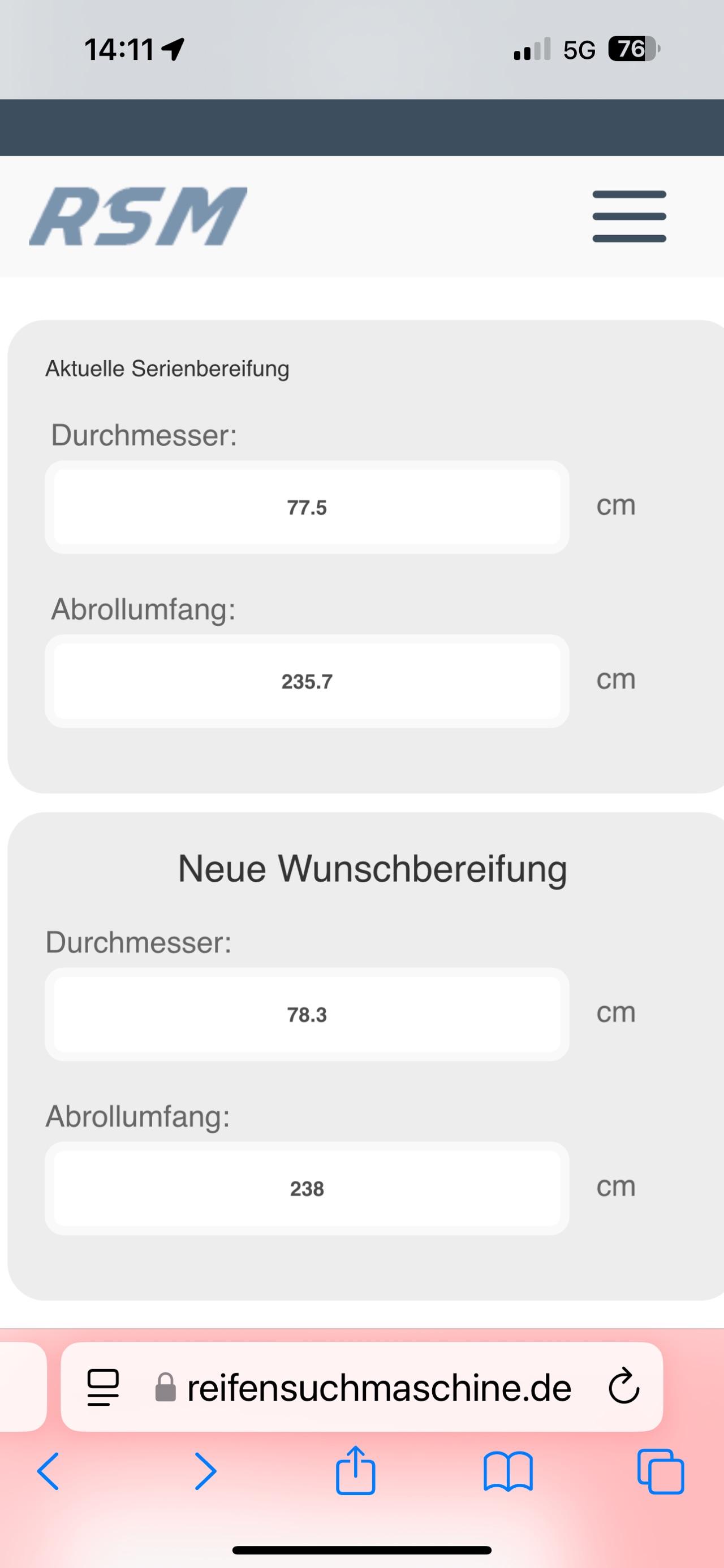

ich habe noch in 2024 einen Radsatz fast geschenkt bekommen. Problem ist das der Tacho so um die 1-2 Kilometer weniger anzeigt als das Fahrzeug fährt. Kann man bei _Mercedes oder mit einer geeigneten Star Diagnose eine Anpasung vornehmen ?

Winterreifen sind 2665/60R18 Sommerreifen 275/50R20.
Nach Abrollumfang Rechner 1km/h mehr wie Tacho anzeigt.
Dies trifft auch gefahren mit GPS zu.

Du hast die 20 Zoll Räder schon drauf gehabt und das Tacho zeigt nur 99 an bei GPS 100km/h ?
Das sind rechnerisch im Abrollumfang nur 2,3 cm Differenz. Ich würde so zum Sachverständigen fahren und versuchen es so eintragen zu lassen. Falls es dich stört hinterher eine Tachoangleichung machen.
